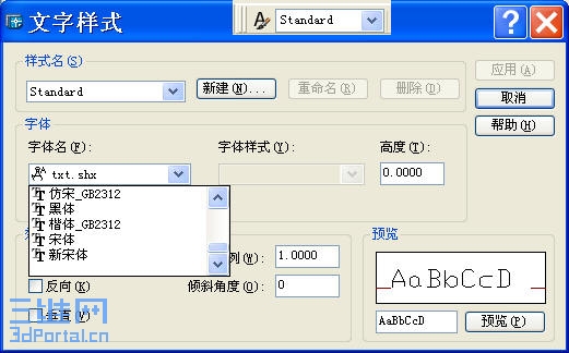

, c! N1 ]" ~) T1、关于为什么要首先选定为宋体(或仿宋体)
0 O$ |$ x$ D( x: w     因为我们所用的软件多数都是二次开发的平台,这样,每种二次平台都有自已的默认的SHX字体,先将其默认的字体改为宋体,就可以省掉不少的麻烦。有时其签字栏等地方可能还会用到其它的不同字体,所以最好最后再全选一下,使其都为宋体。- b& ?# U% }' p, v; O4 G
, B7 T8 o' B6 _8 `7 r' U7 J
2、选宋体的方法
4 i( u6 k3 e6 W, m/ y( }  Y0 a     首先打开文字样式管理器(工个栏中A字下带笔的那个),从“格式”菜单下选“文字样式”选项也可打开,在文字样式管理器打开的对话框中,有四项,分别是式样名、字体、效果、预览,当然还有应用取消帮助。不同的软件(或二次平台)的默认样式不同,这个不管,只改第二项字体。在其下拉框中,可以在最后看到以下系统字体中的中文字体名:仿宋、黑体、楷体、宋体、新宋体。选中仿宋或宋体即可,高度定为0。见下图,然后“应用”按钮突出显示,点击应用按钮,即设定完成。4 B- d3 x" W! f4 g6 ]
http://桌面/1
