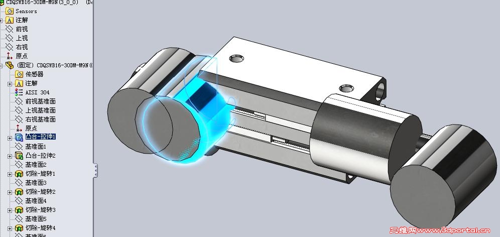

不知怎么回事,我打开swb文件后,生成的文件模型中无端端多出来很多无用的拉伸圆柱体,请见图(原模型是一个气缸,那些圆柱体都是多余的)。以前不会的,现在打开以前的swb文件也是这样,请问是哪里出现了问题?现在找不到问题所在,十分头疼。谢谢!

看一下草图和约束关系。

是关联到别的零件了,你查一下你有没有相似名称的文件

点击多出来的实体,1,显示实体在装配体一级目录下,那它是多出来的零件,直接删除;2,显示实体在某一零件的目录下,那就打开那个零件,改草图;3,如果2中打开零件没问题,那应该就是有个其他零件,名字相同,载入出错。当然大型的装配体还有子装配体一级。

检查下草图,有可能多了一个。

谢谢大家的帮助,不过大家都还没有了解我的意思。
% V* R+ e5 T+ H! b$ E" Z/ @* ?- M" W7 x! S8 t1 n8 [: j# N& J6 u2 a0 c' D
大家看看我贴图的左边的目录树,那些圆柱体是每个零件都有的,而且是每个零件的第一个拉伸特征,下面所有的特征都是与它相关联的。没法删除。
1 p" P1 V# D- [) p& @) _. ?% {: h
. I$ L1 ?$ T4 R# C% U; D& F0 w9 W问题点是这个swb文件时smc官网上下载的,以前打开不会出现这个状况,所以文件的来源没有问题。问题应该出在我的solidworks配置上。
: |# E. b* a: ?0 Y
' K% ?+ ]% j# }" U实在不行,就可能要重装一次SW了、
