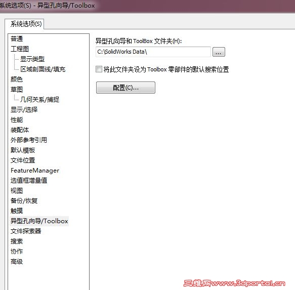

' w( H" y% n& N% XSW2011调用TOOLBOX文件后,把这个调用出的零件(型钢)更改尺寸后另存为其它名称(自定义了名称)的零件,在装配体中,调用了这个自定义的零件,结果每次打开这个装配体文件总是提示要重建,不管点击“重建”还是“不重建”,装配体中总是会造成调用的自定义的零件错误(默认指向TOOLBOX文件保存位置的自动生成的乱糟糟的文件),我可以重新“替换零部件”的方式将这个零件换回(重新指定路径)。点击保存后退出,再次打开此装配体还是出现重建提示,造成结果:每次打开装配体文件,都要重新以“替换零部件”的方式替换TOOLBOX的文件!. `7 W) x% Q' s- W
9 W, W1 ]& O# Q& j( y; Y请教高手如何解决或解释这种问题啊?
7 n* M9 f! `% E  L( W; Y期待正解!!!!
 楼主| 发表于 2014-3-7 10:40:19 | 显示全部楼层 来自: 中国浙江嘉兴
以下仍为引用。3 b6 W- b1 [2 q" C4 W
/ L( e6 `% \+ m, T
45_51545_1058b1b0baec48d.jpg 5 c% }6 N4 w; }% v# i5 `' C8 ]) \
已解决!) l' Z. A. q$ l. [4 h
“工具”--“选项”--“异型孔向导/TOOLBOX”--取消勾选“将此文件作为****”

& E. l; N% f/ ]! `' z. }$ w& r5 w5 [, ]试了很久,总算解决了,顶一个
