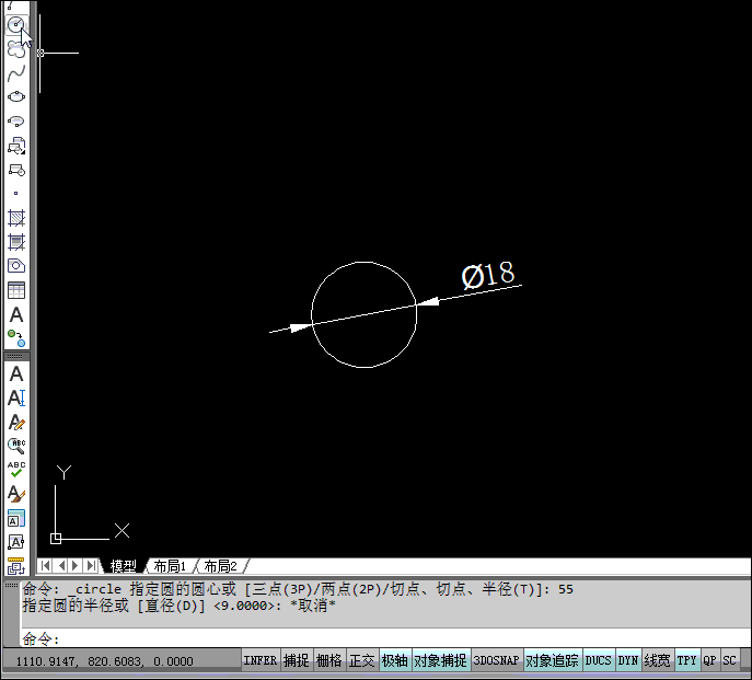

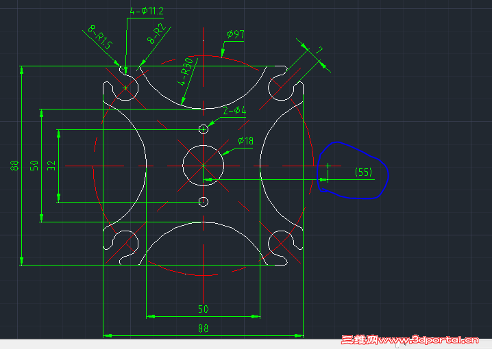

[讨论] R30怎样画,用啥工具测量

发表于 2014-3-7 15:24:19 | 显示全部楼层 来自: 中国陕西西安
圆心距离为55啊。用R规检测。* @$ t" w3 X9 L6 Z& a7 ^

 楼主| 发表于 2014-3-7 16:05:18 来自手机 | 显示全部楼层 来自: 中国广东广州
如何新建圆的
6 N' p, M# V" I4 i$ I标注样式

发表于 2014-3-9 08:40:54 | 显示全部楼层 来自: 中国山东泰安
以上面的R30圆弧为例
/ t  T& \. }0 Y2 @$ V, U$ I水平中心线向上偏移25,以与垂直中心线的交点为中心画R30的圆,再向上移R30圆30mm.
plc + 2 应助
发表于 2014-3-9 09:20:29 | 显示全部楼层 来自: 中国山西太原
1  以φ18孔画十字中心线,向上、下、左、右各截取25mm点。6 O1 t0 P- W* e, i/ _- s
2  再分别以4点向外截取30mm就得4个圆心点。& |; l+ J3 ~# @, D2 F9 M
3  分别以4圆心点为圆心,以30mm为半径,画弧即为所求圆弧。
8 q5 h2 V. r1 Y: D' @. q8 n测量用R30半径规(也叫圆弧样板)测量。
