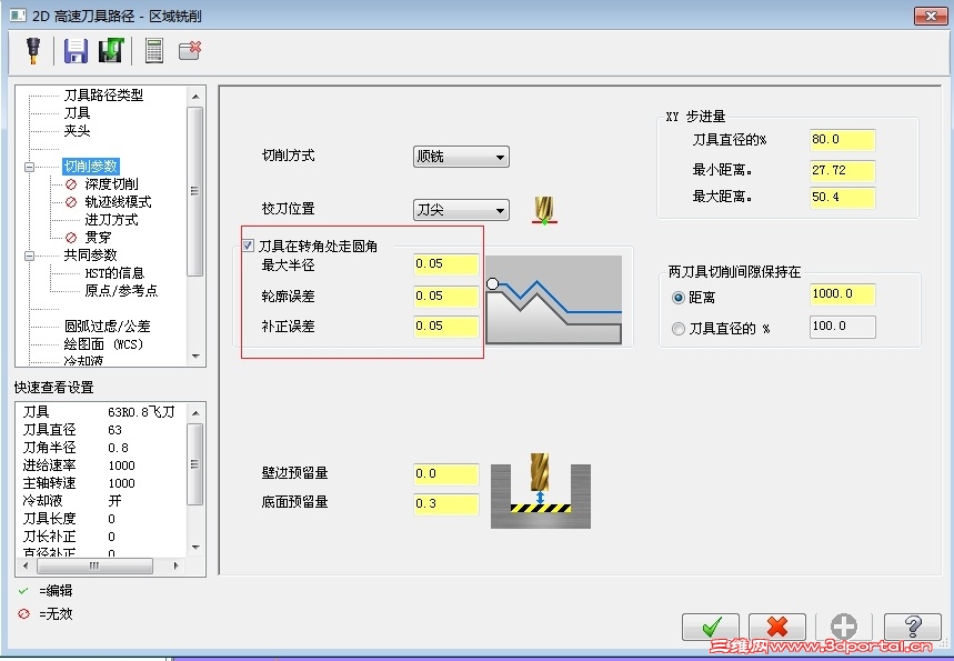

比如63R6刀,开粗到角落时候机床的刀总是特别响,如果角落R大点还好比如35R.就不怎么响。有什么办法使刀走到角落时候自动会走点R!
 楼主| 发表于 2014-3-7 18:20:01 来自手机 | 显示全部楼层 来自: 中国浙江
机床总是砰砰响老板会受不了的。。。编程时候有没有命令直接使刀走到快角落时候自动走R功能?  各位指点迷津

发表于 2014-3-7 21:05:00 来自手机 | 显示全部楼层 来自: 中国广东东莞
加辅助面把转角加大圆弧。这样可以减少转弯时抢刀问题
发表于 2014-3-7 21:14:07 | 显示全部楼层 来自: 中国黑龙江哈尔滨
高速加工,转角走圆弧,设置拐角进给减速等等!

发表于 2014-3-8 08:32:20 | 显示全部楼层 来自: 加拿大
可以设置小半径转弯减速功能。有的的机床本身可以带这种功能,不用在程序中设置。但是如果有减速有时有粘刀。

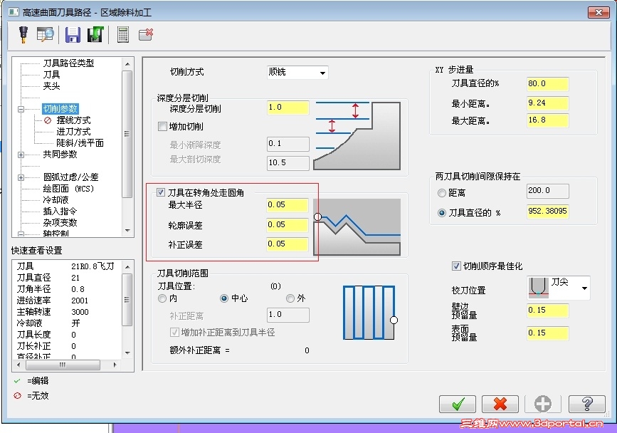

发表于 2014-3-8 08:33:32 | 显示全部楼层 来自: 中国广东东莞
逝去的激情 发表于 2014-3-7 22:02 static/image/common/back.gif
6 g; |% y' H: h: |6 c我是菜鸟 ,  大神能具体说下是哪个命令么。如果编出来了能给普通3轴加工中心使用么?  大神。。。
/ N- v/ T% K  @4 v0 ^; _$ j 1.jpg 5 I% v& l$ y2 c+ ~7 A$ g6 X
4 \! b/ w5 ^" e# G+ g9 o
2.jpg ( o" W, s4 ]7 O7 p
 楼主| 发表于 2014-3-8 08:49:01 来自手机 | 显示全部楼层 来自: 中国浙江
呵呵仙 发表于 2014-3-8 08:33
7 G. O# F7 C; B" J9 L9 h
; v1 P. b; H$ M回家后我好好看看,厂里没装X版本。弱弱问问这是高速加工里面的功能把,我一直都用曲面粗加工曲面精加工里的功能。这个普通3轴数控铣可行么。。。我不懂的所以多问问汗
发表于 2014-3-8 08:59:25 | 显示全部楼层 来自: 中国福建厦门
逝去的激情 发表于 2014-3-8 08:49 static/image/common/back.gif, ^# t7 @" b3 }
回家后我好好看看,厂里没装X版本。弱弱问问这是高速加工里面的功能把,我一直都用曲面粗加工曲面精加工里 ...
9 }5 I" u$ k" a' X
出个程式到机台空走试试吧,毕竟每个厂的机台都不一样。
发表于 2014-3-8 16:49:01 | 显示全部楼层 来自: 中国广东东莞
逝去的激情 发表于 2014-3-8 08:49 static/image/common/back.gif- ^6 z" b: Z* [* s* |% U' \! _% O
* o  i1 F$ f4 F. o2 K
我认为程式没问题.就没问题吧.我们的机是诺信850机一样可以完美完成程序.
