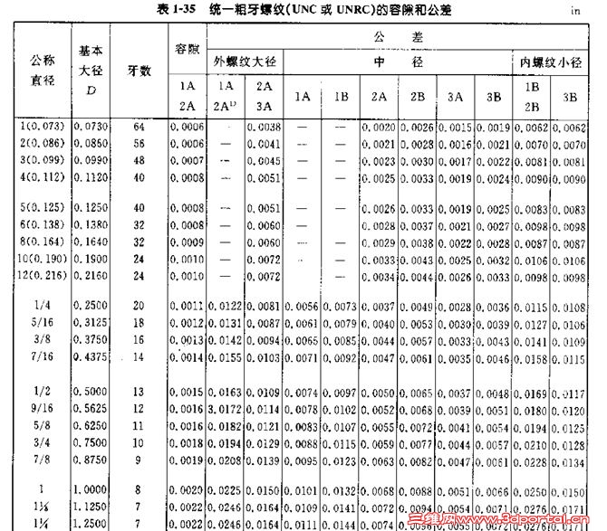

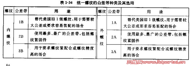

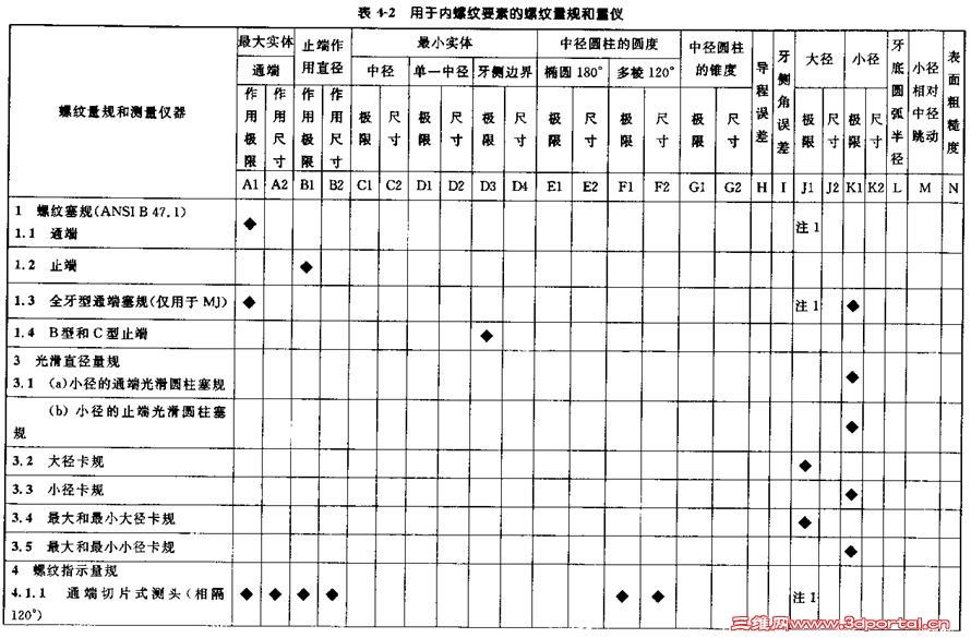

1  楼主说的实际是美制统一螺纹(不是英制螺纹)。统一螺纹测量用通止规、卡规、光滑直径量规等,见下表。$ l2 u' Q) v  e% s! ^
2  内外螺纹配合要对应,2A配2B、 3A配3B,精度相当配合最佳。6 K( ]6 _- M$ P) @5 e8 r
3  公差带见下表,详见《公制、美制和英制螺纹标准手册》

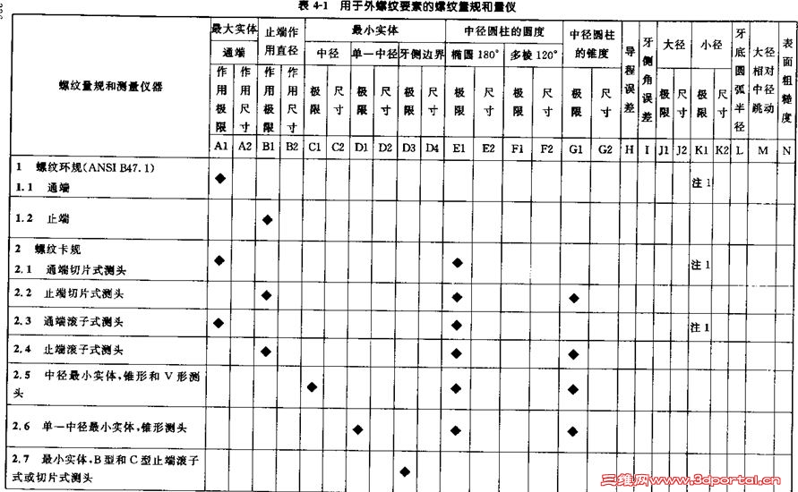

请问,螺纹精度(2A),螺纹环规可以检验吗,
发表于 2014-3-9 18:11:04 | 显示全部楼层 来自: 中国山西太原
277095837 发表于 2014-3-8 21:17 static/image/common/back.gif
6 U- V/ R& B" b+ |* W6 i1 ^请问,螺纹精度(2A),螺纹环规可以检验吗,
0 D6 V( p5 e! h# r0 V4 @+ B) }用环规不能测出,参见《公制、美制和英制螺纹标准手册》中的表4-1(表太长,2楼的表没有截上),可用螺纹指示量规测量。

螺纹有三种螺纹等级:1A、2A和3A级,0 @( c" L3 A2 c8 A! P
螺纹有三种等级:1B、2B和3B级,+ G3 r( M( c+ V, q' j5 y
全部都是间隙配合。等级数字越高,配合越紧。在美制螺纹中,偏差仅规定1A和2A级,3A级的偏差为零,而且1A和2A级的等级偏差是相等的。
& d  P# t, q3 N7 Y) |8 P! s- z+ Z
  R- n. y- P2 x; O8 X4 z8 }) N- H4 g' O* ^
等级数目越大公差越小,如图所示:# Y2 u1 _3 j0 p( C
6 q. t2 n$ z" d5 X5 O; m8 a
http://f.hiphotos.baidu.com/zhidao/wh%3D600%2C800/sign=dac990e5db33c895a62b907de1235fc8/b2de9c82d158ccbfb96c52481bd8bc3eb03541f4.jpg
5 F$ p/ S  i. n, n( W' R4 ]
- g5 O% ]' k0 g3 o9 ~2 |     1、1A和1B级,非常松的公差等级,其适用于内外螺纹的允差配合  n/ c' ?- o3 k; x
     2、2A和2B级,是英制系列机械紧固件规定最通用的螺纹公差等级。3 f2 d4 H4 r( L- A3 q' k: o( q  H& I& _; Y
     3、3A和3B级,旋合形成最紧的配合,适用于公差紧的紧固件,用于安全性的关键设计。5 n! y. i1 b+ u6 Z
     4、对外螺纹来说,1A和2A级有一个配合公差,3A级没有。1A级公差比2A级公差大50%,比3A级大75%,对内螺纹来说,2B级公差比2A公差大30%。1B级比2B级大50%,比3B级大75%。
) ?* e, o. Y3 Z6 M( `; E  J" x. J0 O9 g1 ~! u& P9 t: M% n1 P9 N3 ]
& v4 R8 i) o* o
驿马狂奔 + 3 讲解的太好了
