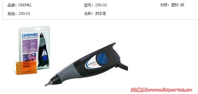

发表于 2014-3-8 13:40:51 | 显示全部楼层 来自: 中国湖南岳阳
qhdhz 发表于 2014-3-7 22:00 static/image/common/back.gif
  U. X9 r" B# K& K" R谢谢,有具体的型号吗?
. `" g' P4 w' h) f网上查一下。
# R2 j! t4 `* M5 O& t4 \# e# A型号:290-1& Y6 k+ z1 F2 I  j
  n& K' g$ S9 o, h9 i  L" m# n3 A用在金属.塑料.玻璃.陶瓷.木头和皮革上蚀刻
! d* X) t+ C& u' f$ \% e" Q& N
9 ?) H7 e& a" }/ K9 U! R特点:
! S! Z, @/ _% u4 G3 r7 m0 L9 F0 {% W: o0 M
可更换硬质合金钢蚀刻头0 E9 E$ c% I' ^  D+ i% a4 K
电机:115V,0.2A 60W 交流电! G6 g9 N, j+ U
速度:7200冲/分
