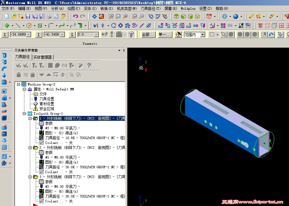

刚学会入门级4轴定面加工参数设定,初学者注意参数中平面的设定。还有很多疑问,大家多探讨,还有就是请问路过的前辈高人,后处理时怎么才能输出第四轴A为90或-90?我的这个输出程序时,三面输出三个坐标系,第四轴A全部为0,试着改了几次平面,没改好,哪个地方错了?请指教!!!

现在更改为“三面输出一个坐标系G54”,A分别是A0. A-270. A180.
# U' a/ ~# U5 o7 s注意:1、这个图档只是一个示例,表明如果需要,是可以使用一个坐标系和分别的A角度。3 N* C$ }2 k9 a) G3 D
          2、由于原点不相同,此处理出来的[color=Red]程序不可在机床上使用,否则后果自负。切记!!!

楼主的这个问题我也注意到了,我做的也是用MC仿真没什么问题但是生成的程序坐标就不太对了

绝对可以上机床
