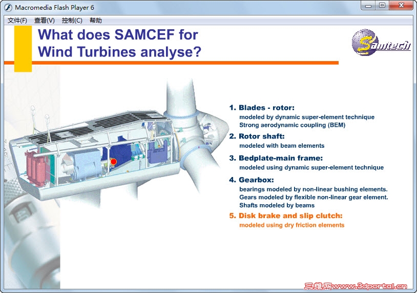

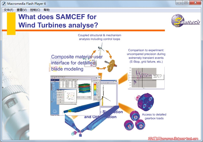

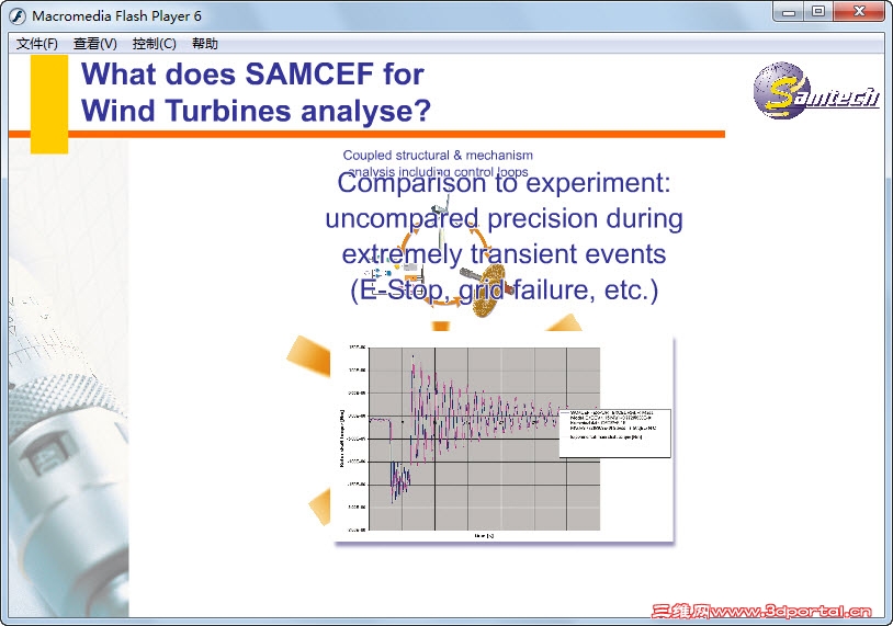

通过如下的一个简单动画,能够体会到SWT软件风力发电领域强大功能和能够解决的问题。助力风机发展的强大设计思路显而易见。

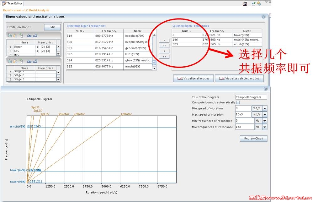

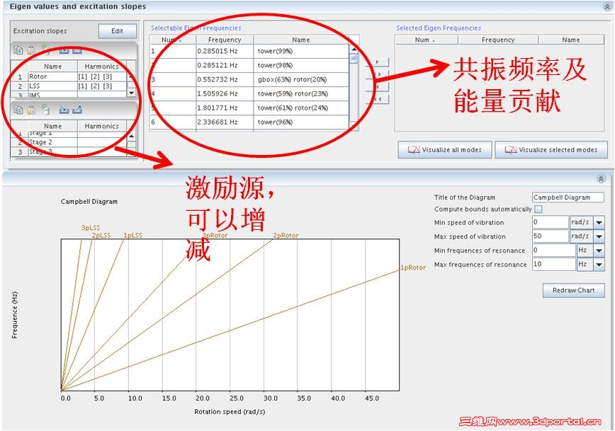

有网友提问表示在SWT中坎贝尔图中没有共振频率问题,其实很简单,在此利用几幅图说明:
