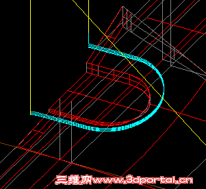

求高手指点下, 在UG里面怎么做出像另外一个图里面的那样沿着曲线的刀路,我现在用的8.5版本的UG 没有投影加工这个功能, 怎么做出来那种刀路啊。/ Y2 i) z. r6 V# P" I+ K4 \3 p

用平面(二轴半)铣直接选轮廓加工,或者三轴轮廓铣(Z轴陡峭)加工面选黄色立面。

' D. h* H' ?: O6 }& Y; s用平面(二轴半)铣直接选轮廓加工,或者三轴轮廓铣(Z轴陡峭)加工面选黄色立面。
! ]$ I9 j& ^3 y5 v5 R5 }( Q) r2 N* T要洗的不是黄色区域啊 是那个蓝色直壁。

选修剪区域啊

3D  轮廓洗  曲面曲线铣都可以做

其實還是有投影加工的,驅動方式找看看,會有異想不到的驚喜

阿甘精神 发表于 2014-3-20 17:52 static/image/common/back.gif3 `% p* F5 w; i  z3 f8 Z
3D  轮廓洗  曲面曲线铣都可以做
' Z& P% S+ s% ]
这几个功能做的会过切

andy1414 发表于 2014-3-20 18:49 static/image/common/back.gif
+ f1 S. P+ S+ r- D3 G2 y7 J# ?其實還是有投影加工的,驅動方式找看看,會有異想不到的驚喜
2 T1 ~, }, n/ f  n3 y5 F. Y找过了。。没有,不知道是不是许可证的问题。

方便把prt放上來?

用加3D流道方式,
