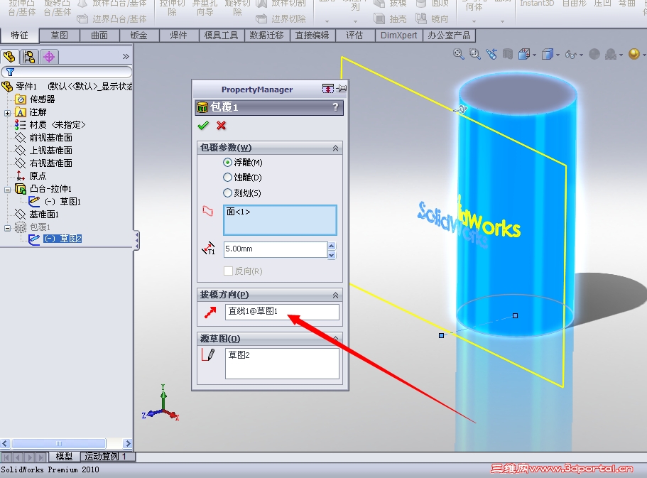

发表于 2014-3-10 10:08:36 | 显示全部楼层 来自: 中国广东广州
选择文字的外边缘线作为分型线

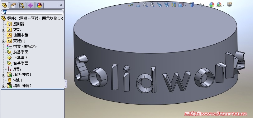

发表于 2014-3-10 13:39:20 | 显示全部楼层 来自: 中国广东东莞
看看是不是这样的

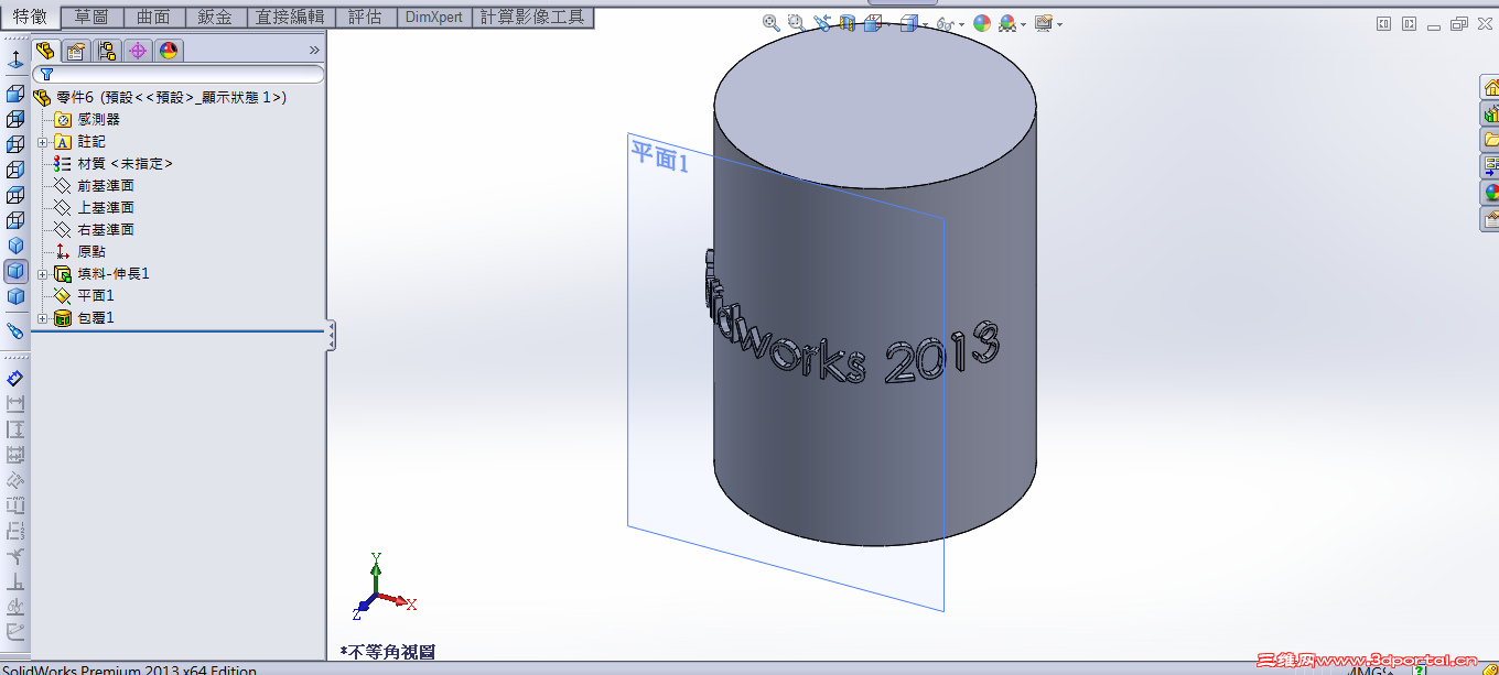

发表于 2014-3-10 14:21:12 | 显示全部楼层 来自: 中国台湾
不知道您要的效果是不是這樣
发表于 2014-3-10 15:11:24 | 显示全部楼层 来自: 中国台湾
這樣??
  o% V7 B. i4 W& E5 Z
发表于 2014-3-10 18:54:07 | 显示全部楼层 来自: 中国北京
heat_ice2000 发表于 2014-3-10 15:11 static/image/common/back.gif+ O0 z; E3 ]4 X5 J) X
這樣??
: N" i) C3 B5 W
为什么你的文字角度这么大
发表于 2014-3-10 20:20:02 | 显示全部楼层 来自: 中国广东深圳
4 F6 d# E( _( c! G這樣??
5 T% u3 {; ?5 P" C1 X看楼主的意思,应该是这种效果。你可以给楼主分享一下你的原文件。
 楼主| 发表于 2014-5-17 20:02:02 | 显示全部楼层 来自: 中国江苏苏州
heat_ice2000 发表于 2014-3-10 15:11 static/image/common/back.gif0 x$ z& U6 \. g. z1 G# V
這樣??
$ G  g# e6 y9 ?. V0 r! G' f5 i) f% e大神就是这样的,大神能不能给我发个源文件 419568659@qq.com
