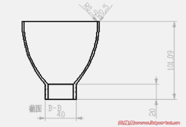

老师要求做一个灯碗注塑模具的设计,只给了一个大概的图纸,小弟在此向各位大能求点相关资料,不甚感激!

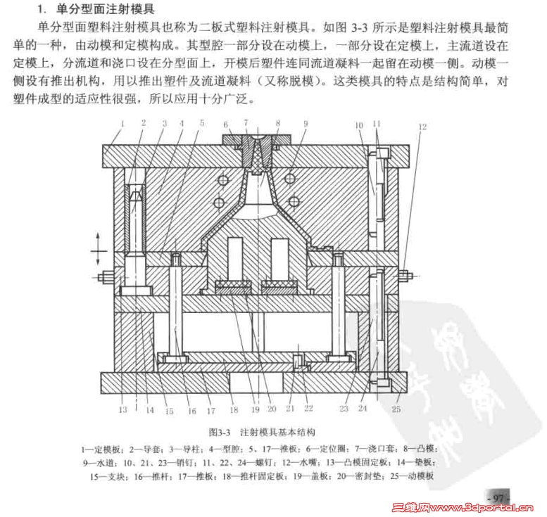

学生设计用一模一腔,这个模具不复杂:凸模(带分流锥)、凸模固定板、推件板、凹模,40直径上4点进料,工件将料道的废料带出来。
: K3 Y3 K9 W4 x- o% \; W结构与附图相近:
