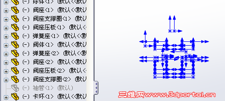

各位大哥,小弟今天用solidworks读取 inventor另存的 iges文件时,出现了问题。读取结果见截图,还请各位大哥帮小弟想想办法。, m6 {' f6 w! P7 I7 _4 y: G
另  读取inventor保存的 stp 和 sat 格式时 solidworks出现崩溃的状况;直接读取 inventor ...  iam格式时提示许用inventor打开文件。

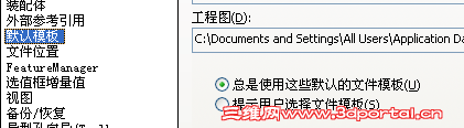

搞了一下午,费老劲,终于找着问题所在了。模版问题,看图:
" Q" v4 B& z' H! V2 {. j7 I- G工具---选项----默认模板----总是使用默认模板改成“提示选择”----再打开就没问题了。
