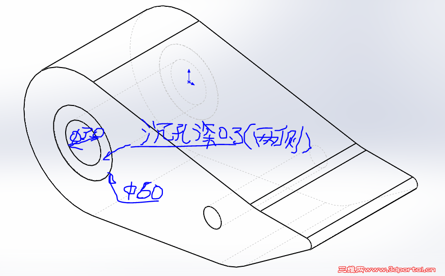

叶片是45钢,普通镀铜,镀层0.5厚。工况较恶劣,镀层有摩擦。% W8 X4 @5 z' f6 F

上个示意图。

 楼主| 发表于 2014-3-11 10:29:31 | 显示全部楼层 来自: 中国陕西西安
gaoyns 发表于 2014-3-11 09:01 static/image/common/back.gif  `6 \' f2 ^" B. }7 d3 L
钢表面处理很重要,表面要经酸洗、碱洗、中性清洗,彻底清除污物,先镀底层,然后再镀层加厚。1 N. q8 P0 s+ E5 F( A+ g4 C
0.5单位是什 ...
9 t3 p  }5 `! U4 ^* n( x- }; Z2 U0.5mm,镀层还算厚吗?不懂,请多指教。
8 T5 W! q* V9 q4 w! |! x' h% V6 S5 Q, N/ Q; M6 w  S1 m
我是外协加工的,现在鼓包了,我不知如何处理啊。

 楼主| 发表于 2014-3-11 10:57:45 | 显示全部楼层 来自: 中国陕西西安
TKG-09 发表于 2014-3-11 10:52 static/image/common/back.gif
% v8 Q* w8 i& }8 F7 J9 Q镀铜0.5mm太厚了,越厚表面会越不平整。
' R! A% b7 ]; t
我这零件是先有0.3沉孔啊,镀0.5后高出端面0.2。要不然咋办呢?请指教
发表于 2014-3-11 11:10:35 | 显示全部楼层 来自: 中国湖南岳阳
我爱用acad 发表于 2014-3-11 10:57 static/image/common/back.gif: G  k% \* ]/ ~# C2 Z) V  f9 z" X# a* t4 R
' ?, j. E* U4 G, A4 r1 y9 m5 D不知道为何要镀,如果可以,镶一个铜垫(厚度可以增加)。

 楼主| 发表于 2014-3-11 11:27:53 | 显示全部楼层 来自: 中国陕西西安
TKG-09 发表于 2014-3-11 11:10 static/image/common/back.gif
- u' x7 z# c% e3 W不知道为何要镀,如果可以,镶一个铜垫(厚度可以增加)。
. E6 N# H- _, A+ ~+ `2 B2 Y" s5 V* S多谢大神指教啊,也许镶个铜垫是个好方法呢。

 楼主| 发表于 2014-3-16 00:13:28 | 显示全部楼层 来自: 中国陕西西安
请版主改贴子分类,镶个铜垫后已解决。
9 k7 W+ Z7 p" w' {2 m" L多谢朋友们指教啦。
