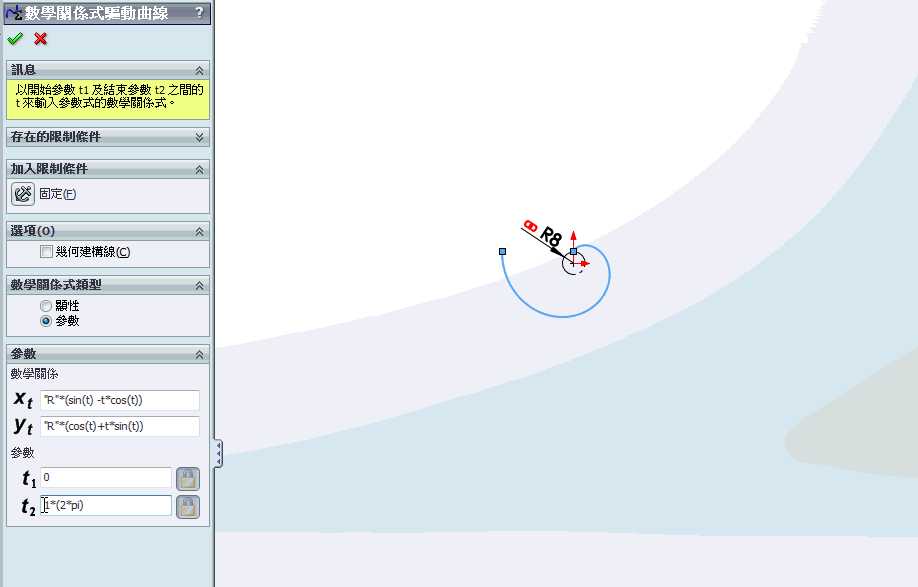

看了很多之前渐开线画法的帖子,都是只生成了一小段,不知高精度多圈的渐开线如何生成。,高手大师请进来展示一下。
发表于 2014-3-11 20:22:37 | 显示全部楼层 来自: 中国浙江嘉兴

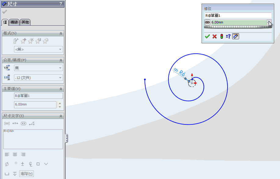

關於這主題,個人認為用"方程式"最為簡易, B# q( Z. s! P7 g5 R" K
6 P3 h; ~+ q9 S! R改變基圓半徑
2 s2 C" q1 e8 }+ {* F' B0 n0 l9 o( G改變圈數
阿帕奇 + 3
 楼主| 发表于 2014-3-12 01:09:44 | 显示全部楼层 来自: 中国福建福州
ryouss 发表于 2014-3-11 20:22 static/image/common/back.gif( T1 X9 X# R; D$ {+ o% E, t5 D
關於這主題,個人認為用"方程式"最為簡易4 k( D- g, M# t
) n2 i/ q) c* a3 m2 `3 K
改變基圓半徑
+ e+ n4 [/ [5 w$ A
你好,这个方程式驱动的渐开线精度不够高啊,节距只能精确到0.002,对于实际加工模型精度不够啊,有没有精度更高的做法呢?

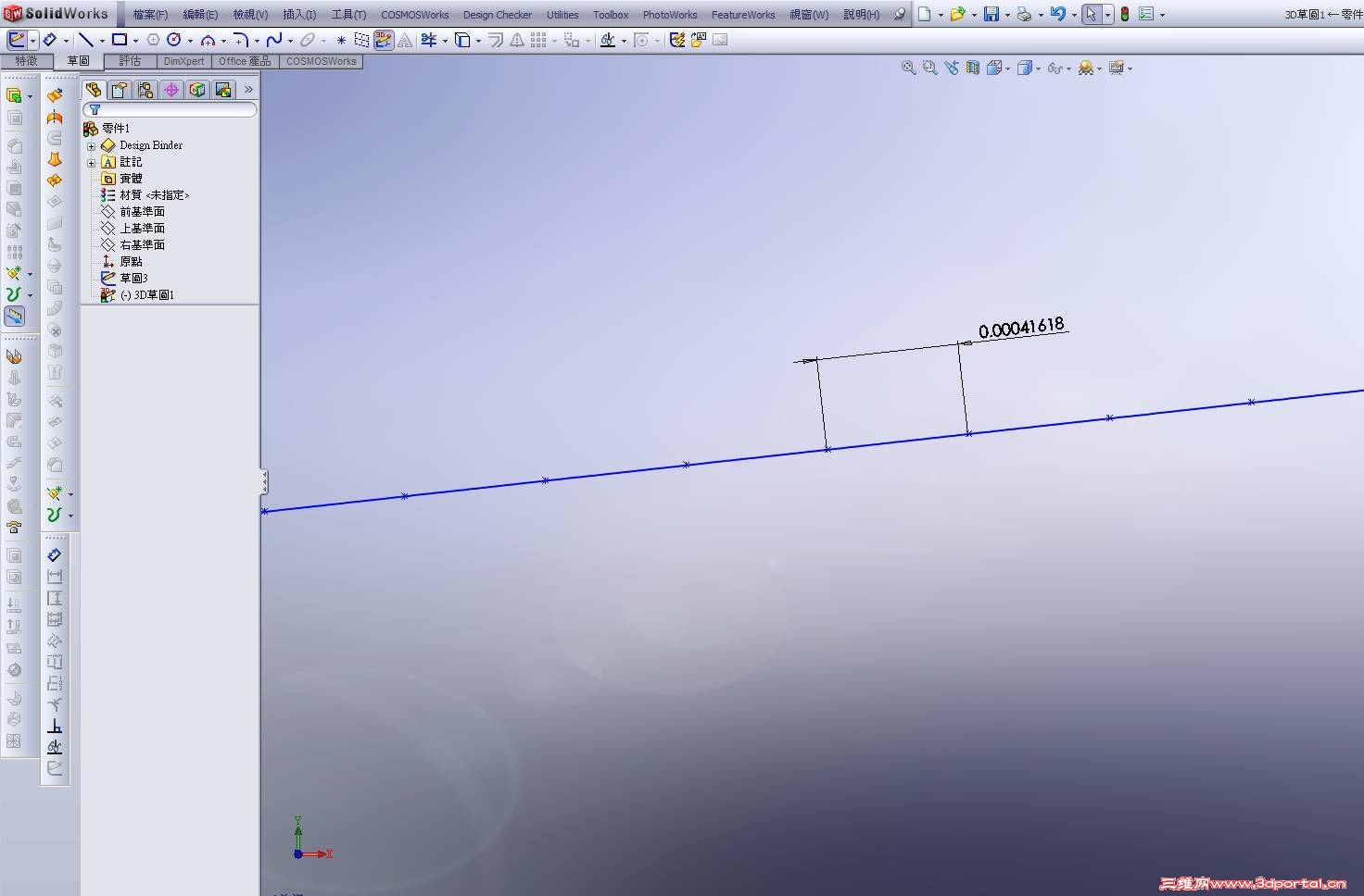

发表于 2014-3-12 16:39:27 | 显示全部楼层 来自: 中国台湾
用巨集試看看# O. K" g, W5 e+ L
點與點間距可縮到0.002以下,但數據龐大電腦容易當機
2 {0 ]& b$ d4 J 圖片1.jpg * m, K' H+ A4 F) d+ {1 i
 楼主| 发表于 2014-3-14 09:19:26 | 显示全部楼层 来自: 中国浙江湖州
hero522 发表于 2014-3-12 16:39 static/image/common/back.gif
. v# Z, e+ e6 U  y# F0 x用巨集試看看: R% l9 l! S0 H6 e4 h4 {
1 h% M( ?/ T4 u& F% A
这真是个矛盾
