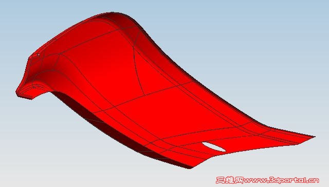

此产品不是太大长宽150x230左右用料为304不锈钢厚度0.617 _, m  m" j4 E4 g% J

不可能。至少要下料、拉深、切边三道工序。

你看是割料片一次成型呢还是拉伸后在激光割呢
发表于 2014-3-11 09:15:57 | 显示全部楼层 来自: 中国上海
貌似有三维激光啊! (肯定割料片一次成型了): D8 |- Y" @5 r- P2 P

我这边厂里太扯淡了是拉伸后在激光割的做出来的产品状态不一很难控制就是想问问这个东东可以割料片后在一次成型吗因为是不锈钢的

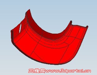

% W8 \7 {6 j4 a# n. v: x7 p拉伸出来后根本没有办法来切边因为拉伸出来后边缘很大

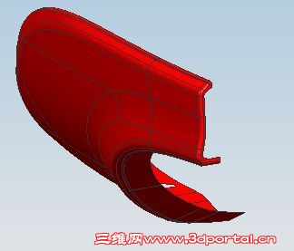

除非是圆形件浅拉深,用下料尺寸控制拉深高度,拉深后可以不切边。几乎所有的异形件拉深后都需要切边,因为拉深时的力不可能每处/每次一样,况且还需要压边来拉深最后高度,所以边缘肯定有多余的料。至于用什么方法切边(激光、冲压、机械,是否要用夹具夹紧后切边)又是另外的事了。

看产品要求了 如果要求不是很高,就先割片料,根据拉伸成型后的形状修改片料!
