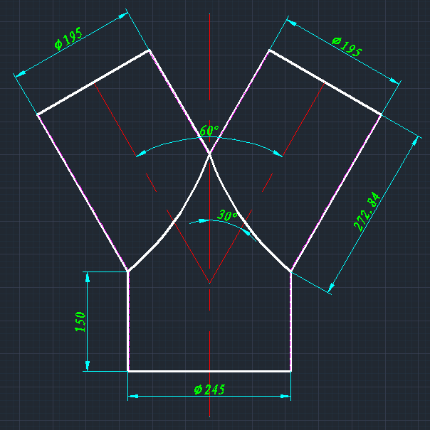

大家有没有关于画变径三通的教程,给分享一下啊
! ~  o% o8 ]( t1 c" H3 O1 z1 F类似图片这样的  对了图片板材的厚度1.5& a7 j' o: n' O- L
变径三通
变径三通

如果作为板金件的话把前面那两根管换成锥管就行,要不就是曲面过渡了吧

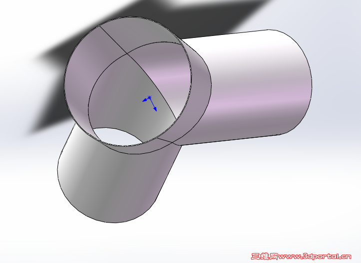

发表于 2014-3-12 00:38:30 | 显示全部楼层 来自: 中国陕西西安
试画一个。( M. ~6 J* G0 b+ ^3 z
, |7 u2 C& u% }  x0 U
( K% n% V) t# i! M, G
发表于 2014-3-12 00:39:04 | 显示全部楼层 来自: 中国陕西西安
还有。5 |( }8 ], G3 U" w8 k: y( D
发表于 2014-3-12 00:40:02 | 显示全部楼层 来自: 中国陕西西安
看看。请高手指点。7 u+ U" v$ Z8 w
( B( L! S+ p7 ?* k0 M
发表于 2014-3-12 00:49:28 | 显示全部楼层 来自: 中国陕西西安
上传源文件。
; `6 L) j4 _1 TSW2012版,我没用压缩,把后缀名   .rar    改回   .sldprt   即可。
  B8 g1 R, m$ e  [* B  Z6 x! l  f
' e( e" }2 `1 g" H% }+ J 变径三通SLDPRT.rar (230 KB, 下载次数: 65)
阿帕奇 + 3
发表于 2014-3-12 09:47:48 | 显示全部楼层 来自: 中国台湾

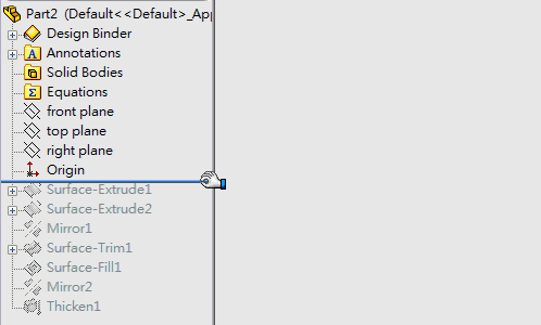

3 P. h+ L! p/ Y* e* O# ]
我爱用acad 发表于 2014-3-12 00:40 static/image/common/back.gif
' B4 [: {3 i/ d% S3 f" G3 T9 n看看。请高手指点。
$ D3 i/ |7 ^( L5 |( D6 L% ]朋友有心了…但是按您這樣畫最大口徑的通頭不會是一個Ø245的圓
. A1 ^! o  Q( _1 J; n' k! V簡單做下請參考。
8 T5 Q; W$ Q4 {4 v
) a$ {) s% f. H- k3 X3 d 2014-3-12 上午 10-01-24.gif " D' p2 W  n8 z+ v; T5 w. [

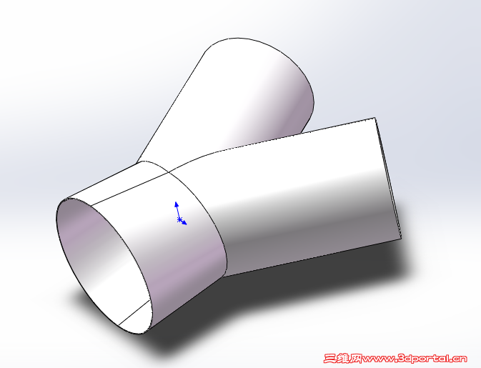

 楼主| 发表于 2014-3-12 12:23:55 | 显示全部楼层 来自: 中国北京
谢谢各位,3#楼做的跟我自己做的一样,但是不太符合图纸,感觉7#楼的更好一点,愿共享一下源文件

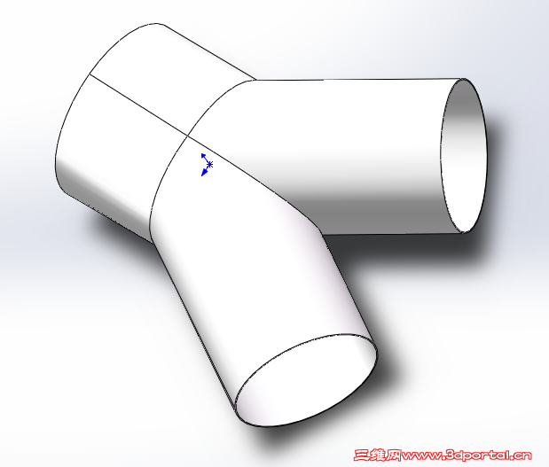

发表于 2014-3-12 13:38:24 | 显示全部楼层 来自: 中国台湾
不嫌棄的話參考一下: Part2.rar (45.76 KB, 下载次数: 51)

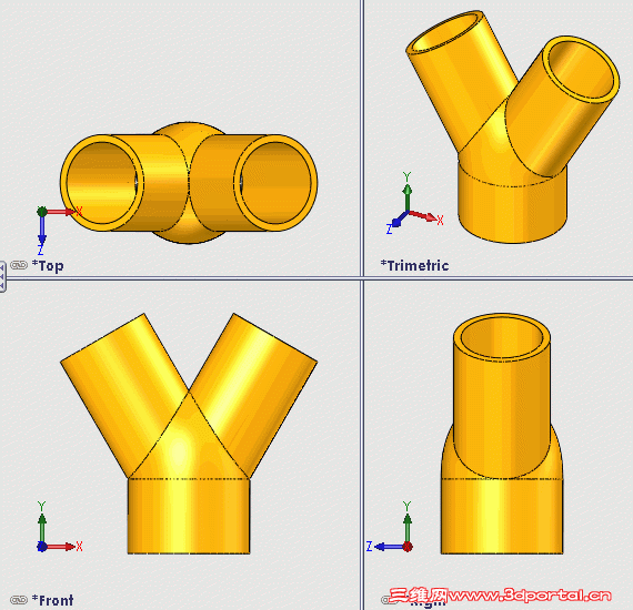

阿丹兄用曲面建模,俺来个实体建模,可能稍稍有些差别,

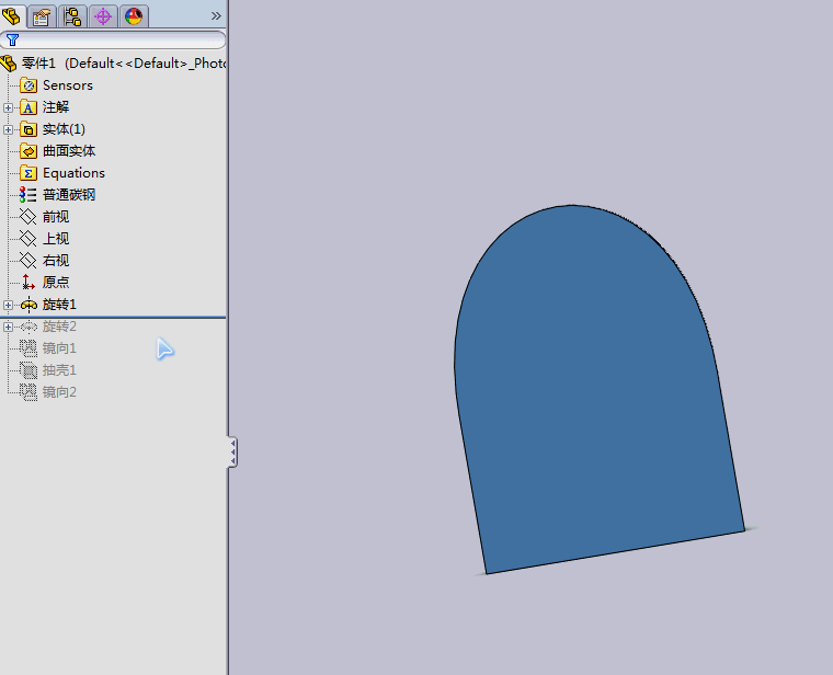

' t- Y- u$ l; o0 l# x) B* q  ?曲面建模小弟不太会,所以只好采用实体了。
* n3 \$ }. k/ w1 a1 L开始试了下,如果旋转整圆就不能抽壳。
