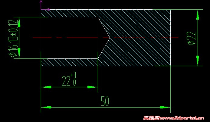

[求助] 这种孔使用什么加工工艺合适?带图纸
发表于 2014-3-11 13:44:49 | 显示全部楼层 |阅读模式 来自: 中国山东日照
本帖最后由 xingcb 于 2014-3-11 16:20 编辑 0 S6 X+ r5 K. q
- }% E$ Z) O) W+ a
盲孔孔的内径16.13+/-0.12,孔的深度22-25(不包含前面的锥角),内孔的粗糙度没有特别要求,20#钢,不热处理,产品外径22,总长50. 批量30万/年。求教使用什么样的加工工艺合适?/ ]3 W  h) ?3 W- Y3 |/ q
目前的加工工艺:在钻床上钻底孔,再在仪表车床上车孔。钻孔每班1500件,车孔1200件。9 P$ J* h5 R+ S+ z

 楼主| 发表于 2014-3-11 16:09:50 | 显示全部楼层 来自: 中国山东日照
hejiny2008 发表于 2014-3-11 15:25 static/image/common/back.gif
* P0 x; K$ B( i% u. F8 s什么材质  多大件  有图吗
2 q# z4 }3 Y6 P/ N0 v) I% z9 N

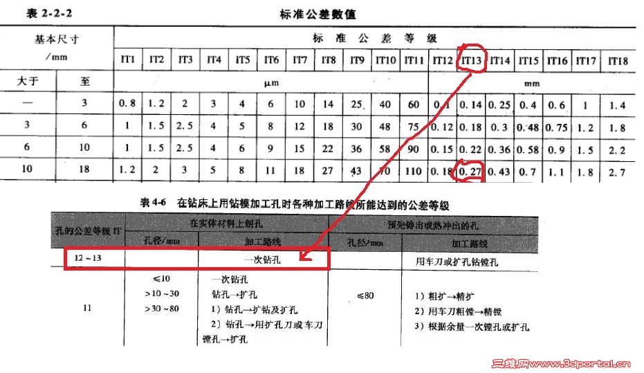

发表于 2014-3-31 22:12:13 | 显示全部楼层 来自: 中国河南安阳
1、没有粗糙度要求。2 L8 z% O% @% e+ _# e0 E- b
2、尺寸公差较大:16+0.01/+0.25.
2 J/ F* H  x6 K" e
6 z$ T4 `4 y$ T( @+ G& k使用标准的16麻花钻足够了。
 楼主| 发表于 2014-4-1 09:29:24 | 显示全部楼层 来自: 中国山东日照
9619 发表于 2014-3-31 22:12 static/image/common/back.gif
* d$ R' i- f4 W; @" e" a7 S" {1、没有粗糙度要求。& {$ L: a1 w4 ]$ q/ N
- k/ D# T( n# E6 p2 u2 |/ W谢谢!还是总版主厉害,这个工艺真的可以。目前正在使用中,先钻再扩孔。
发表于 2014-4-2 22:32:09 | 显示全部楼层 来自: 中国江苏苏州
16尺寸公差带为0.25,深度不到两倍直径。查了下表,一次即可干成。8 J8 \- e; V2 T$ j2 J2 s
渔樵 + 2 技术讨论
