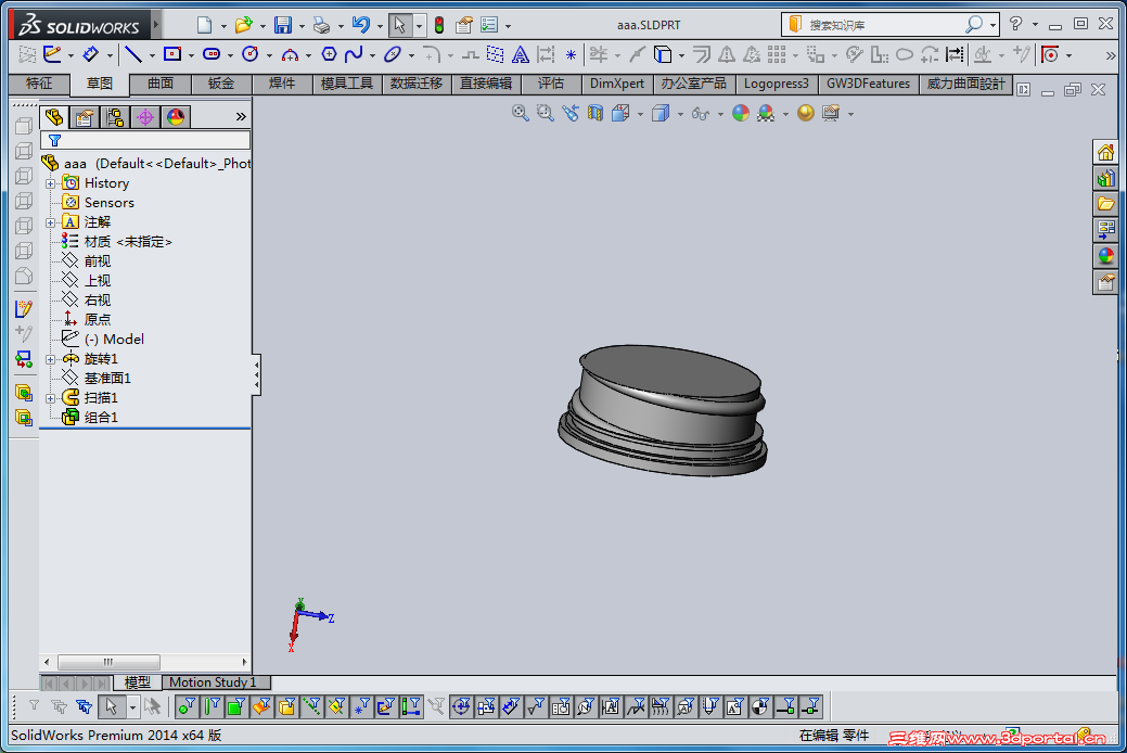

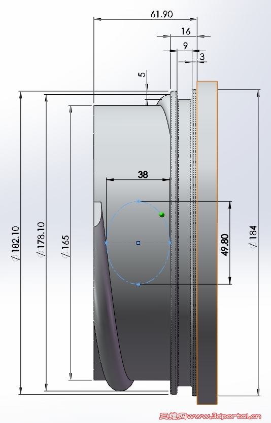

公司接到美国的图样,要我转成三维图,请看下图片和PDF文件,只想问下这个螺旋线怎么画,请高手指教,或画个参考样例(只画螺旋线部分即可)
1 m/ N; h5 @- Y% q# v2 z+ ~, A请留意与弹簧画法似乎不同啊,这个在螺旋角面上为圆形的,垂直截面应为椭圆型的3 P5 v% J- V# ]0 C7 Z/ E

依據 PDF檔是這意思嗎
, f# ?; Y; `+ y3 p$ H

梁大厉害,我看不懂那个椭圆表达的是什么意思。

個人想法 ,不知是否要鎖入到緊死配合的尺寸 ,
6 J$ ?0 ^1 A+ J8 o$ X所以重要的是38的尺寸,不知理解對不對!

发表于 2014-3-27 11:49:50 | 显示全部楼层 来自: 中国山东烟台
不知道是不是这个样子
; }4 {2 w. g- e6 N
aaa.zip
138.01 KB, 下载次数: 7
阿帕奇 + 3

7 k7 [; r" F. ?那个PDF的图纸画得很随意,直径都没有直径符号,也没其他视图。/ ?8 O  ~. t/ R7 E( l
如果光看那图纸,那椭圆是实线,中间还有一实横线、我会认为椭圆是个两边倾斜的凸台。

! d: N+ j/ R/ u7 H0 j% B& v[2012版]
7 K3 L3 N  \7 N9 d8 T; T; `
我参考下,多谢了!
 楼主| 发表于 2014-3-28 07:57:54 | 显示全部楼层 来自: 中国浙江杭州
txz1314 发表于 2014-3-27 11:49 static/image/common/back.gif" O9 a2 m& R8 L; H  t/ B0 N
不知道是不是这个样子
4 v- K3 N% c7 c7 Z' M: @! y
我参考下,多谢了!
发表于 2014-3-28 11:59:28 | 显示全部楼层 来自: 中国浙江杭州
看图框得知这东西是个GAUGE,知道用在什么地方可能能更好的理解图纸。
+ u9 \# D+ q7 Y8 v1 H" s  k图面交代的不清楚,楼主提供的信息也不全

  ^) [9 U6 A1 {' i木大說的是,LZ的PDF檔尺寸不齊全,如螺紋牙距(導程)也沒有,
/ Z0 s# c3 [# V0 w2 j3#做圖是猜國外習慣英制單位的1又3/8"英吋(1英吋3分)作牙距,看來接近原圖.
