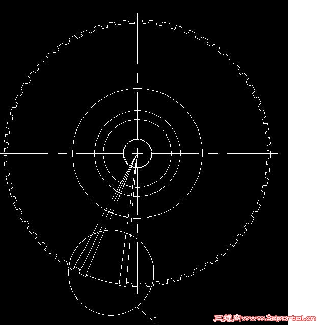

[求助] 此种件 大批量 如何加工 加工外齿部位
发表于 2014-3-11 14:21:47 | 显示全部楼层 |阅读模式 来自: 中国河北衡水
此种件 大批量 如何加工  加工外齿部位. ^% a' F; v$ X7 O/ N# r4 p8 x: r4 b" o
 楼主| 发表于 2014-3-11 15:23:45 | 显示全部楼层 来自: 中国河北衡水
怎么没有人回复呢 ,有会的不帮忙给分析下
发表于 2014-3-11 15:50:30 | 显示全部楼层 来自: 中国湖北黄冈
什么材料、精度要求、表面质量、热处理、厚度等要告诉人家。
% b2 d  N0 c+ h4 E; y另外大家有自己的工作要做,都是业余上论坛的,不要1个小时不到就要求人家回复。
发表于 2014-3-11 16:26:54 | 显示全部楼层 来自: 中国江苏无锡
什么都看不出来,,,万一超薄的,,直接冲压。。多快啊。
发表于 2014-3-11 16:27:51 | 显示全部楼层 来自: 中国浙江嘉兴
批量有多大?常年生产这东西,精度不太高,可以考虑楔横轧,冷挤压
 楼主| 发表于 2014-3-11 16:35:03 | 显示全部楼层 来自: 中国河北衡水
5 O" j' s. v& Q! I9 [# N0 |8 m 灰铁  厚度15mm
发表于 2014-3-11 16:36:56 | 显示全部楼层 来自: 中国广东汕头
材料,尺寸,精度,热处理状态,硬度,批量 什么都没有,别人也不好说,说了也许不能解决你的问题,具体问题具体分析
 楼主| 发表于 2014-3-11 17:21:24 | 显示全部楼层 来自: 中国河北衡水
QT250   无热处理  齿厚15MM  公差±0.1  一天两千来件
发表于 2014-3-12 11:05:53 | 显示全部楼层 来自: 加拿大
外部若加工好了,可以多件叠放,设专用夹具用车铣中心或卧加能好些。
发表于 2014-3-12 13:40:45 | 显示全部楼层 来自: 中国上海
也可定制滚刀加工。
 楼主| 发表于 2014-3-12 13:43:49 | 显示全部楼层 来自: 中国河北衡水
滚刀的话  那个不加工的位置怎么解决
发表于 2014-3-12 19:38:36 | 显示全部楼层 来自: 中国湖北黄冈
齿形是什么样的? 渐开线、矩形、梯形?齿数是多少? 可以多件叠在一起装在轴上,在卧式铣床上用专用的盘式铣刀加工。2 Z, p7 Y9 d: i- p
为了多件加工,最好加一个周向定位,如键槽,或一个孔用来穿销丁定位。
发表于 2014-3-14 10:39:55 | 显示全部楼层 来自: 中国江苏无锡
这么多的齿,一天两千多件应该只能用滚了,加工中心什么的效率太低了。
发表于 2014-3-14 11:26:15 | 显示全部楼层 来自: 中国山东泰安
有缺齿部分,用插齿机
