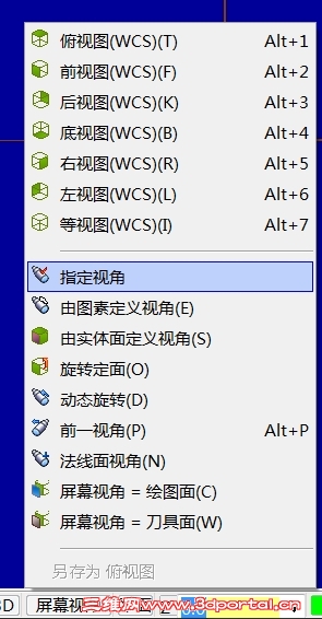

发表于 2014-3-13 16:15:56 | 显示全部楼层 来自: 中国广东东莞
配个图,其实定义视角很简单,有些加工需要定义视角的
