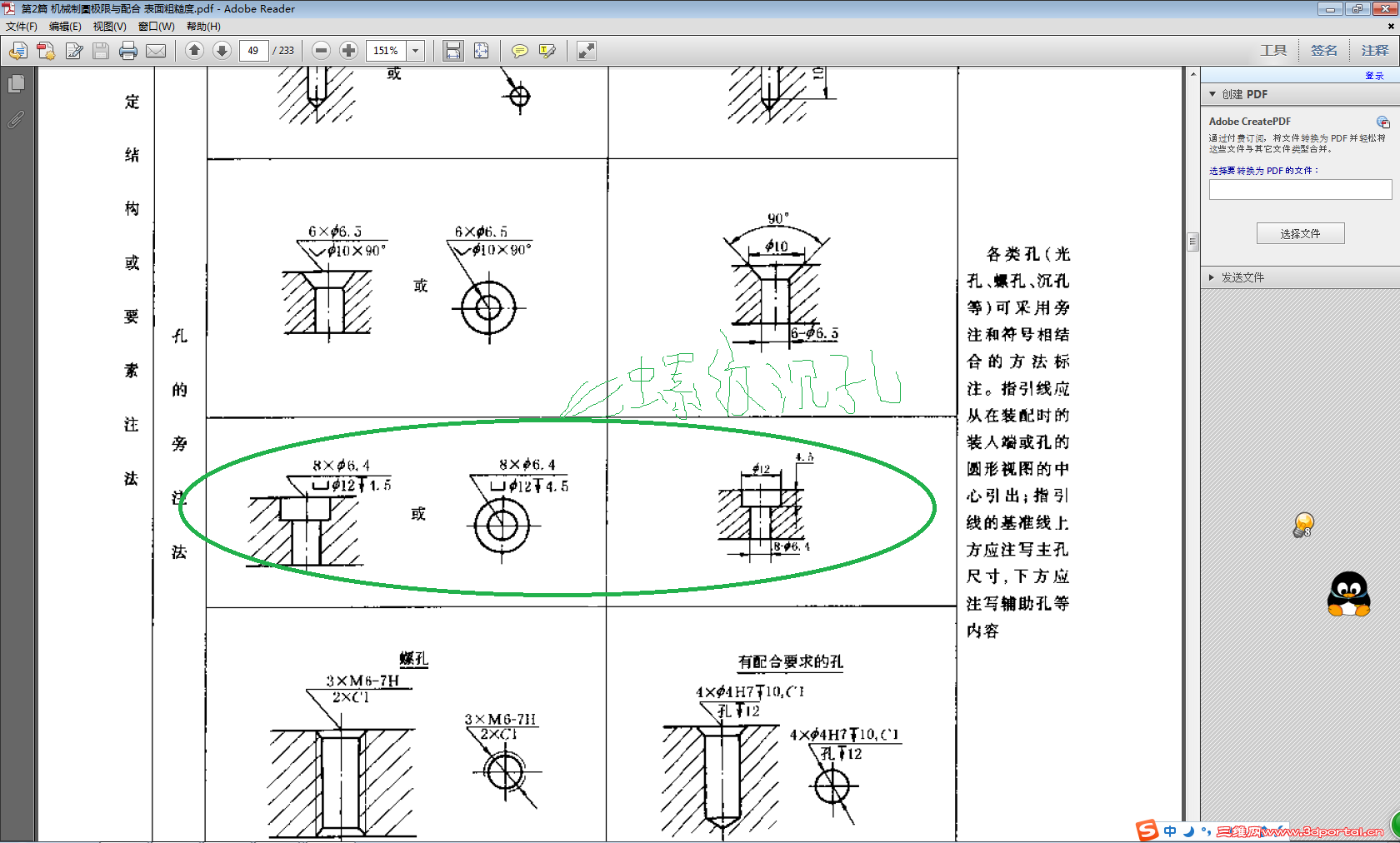

如题,郁闷中,以前没学过机械制图,现在做什么都是不规范的。。。
发表于 2014-3-11 20:03:19 | 显示全部楼层 来自: 中国广东东莞

帮你翻了下《机械设计手册》,可以照此标注

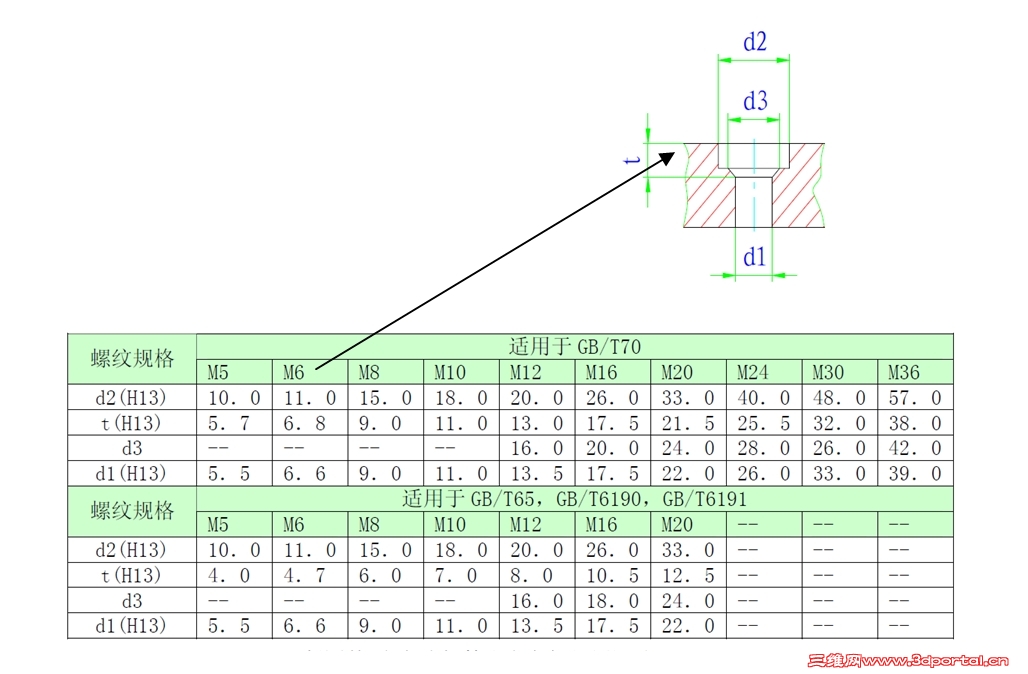

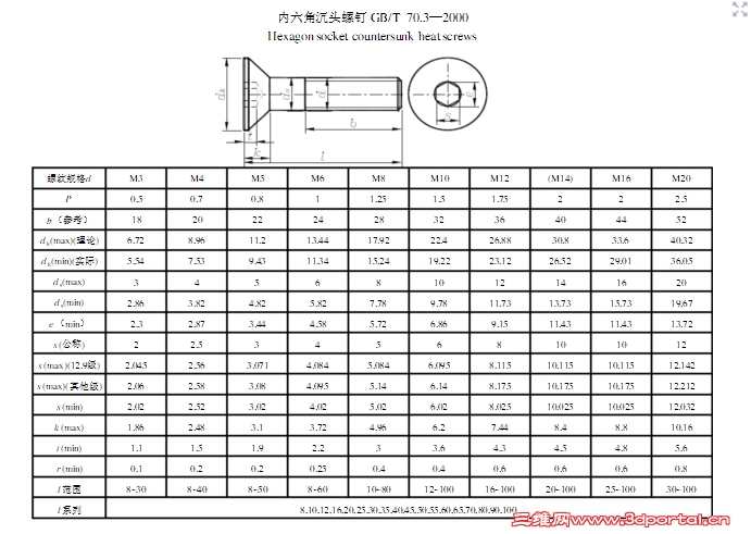

LZ是要沉头内六角螺丝? 是螺钉结构还是螺栓?不确定
' C& }( ?, [; Z1 k! m/ i
 楼主| 发表于 2014-3-12 09:04:01 | 显示全部楼层 来自: 中国北京
(⊙o⊙)…,我问的有误,我是要打沉头孔。。。。。。。
