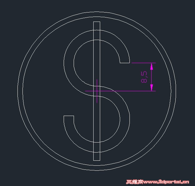

发表于 2014-3-11 21:43:22 | 显示全部楼层 |阅读模式 来自: 中国江苏苏州
练习 练习

发表于 2014-3-12 00:53:56 | 显示全部楼层 来自: 中国陕西西安
此图缺尺寸。

发表于 2014-3-12 08:47:04 | 显示全部楼层 来自: 中国广东深圳
我爱用acad 发表于 2014-3-12 00:53 static/image/common/back.gif" n- l, Z" l8 M. D% u
此图缺尺寸。
5 ?+ O5 @7 o: N0 ?- y9 M0 d0 U不少的,你再看看漏了哪里,比如说S外圆和3的关系。
1 y5 V7 C6 M7 h; @, w0 u0 h

发表于 2014-3-12 10:34:28 | 显示全部楼层 来自: 中国广东深圳
本帖最后由 小刘-到 于 2014-3-12 10:35 编辑 ) I' u9 W  {7 b# n: K7 E" u: d( ?
我爱用acad 发表于 2014-3-12 08:59 static/image/common/back.gif- [% M7 @" E9 C. _+ S
截断线一定过中心吗?
$ v% v  X1 C: L1 \3 N( Z
# ~; L9 l% I3 O5 }" H) X8 U只不过你是按过中心处理的而已啊。
7 z& \% G. R4 |4 F. `; U$ Y3 K# v
1、S上下两半是相等的,这个你同意吗?同意的话接着看。* o3 U/ l9 w3 D% e9 |! s! ?
2、S的宽度是一定的,这个没有异议吧?没有的话继续。5 q. ?4 b, }. K! y! t: A. g8 ^6 w+ @
3、S的外圆和内圆是同心圆,这个很明显吧?接着来。4 j+ L+ i. |  q
4、同心圆从圆心引出一条直线,与两圆相交,交线段(暂且这么叫吧,我不知道怎么说,就是图中的长度3)必然恒定吧?这个长度为两同心圆半径差,这个没有问题吧?
* C/ j' `( ?4 k5、关键点来了:S的上半部分,圆心竖直往下引一条直线,交线段是不是为3?交线段为3,S上半部分圆心就可以确定了吧?. p- a+ q% h5 ?
再往后就没有多大问题了吧应该?
2005llnn + 5 技术讨论

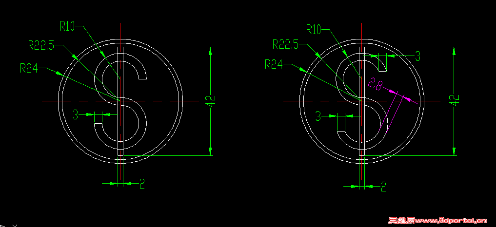

发表于 2014-3-12 14:54:28 | 显示全部楼层 来自: 中国陕西西安
看来,大家对这图的画法有点分歧啊。: b& R9 s/ T, J% u

发表于 2014-3-12 18:50:07 | 显示全部楼层 来自: 中国陕西西安
ct4273 发表于 2014-3-12 18:24 static/image/common/back.gif) q- t; A1 p: n9 `$ H6 U8 d
哪个2.8是怎么弄出来的啊?
. [- M' i2 L3 ?9 R5 k* {我就是按2.8给的偏移距离啊

发表于 2014-3-12 19:05:46 | 显示全部楼层 来自: 中国广东深圳
, l- j6 e0 K# _, d7 k9 D6 H
我爱用acad 发表于 2014-3-12 14:54 static/image/common/back.gif+ m- ~1 ^4 R5 U7 O6 n" H6 C
看来,大家对这图的画法有点分歧啊。; N  U! m& g6 C6 ?! u' w
+ {/ ~, Q, y9 j6 }7 C0 S; x看图
7 R9 a; Q5 B' l+ W6 U2 i哥,你仔细看看,S上半部分,圆心和右边的水平线段3是不是共线?
* @9 F. `; f2 x; ]3 r6 w, ~; V1 D- N3 d! X
如果你说不是的话,噢,那当我没说,那你就继续吧!
% i  U# H* ^; e% w! m: `# i; P
发表于 2014-3-12 19:43:25 | 显示全部楼层 来自: 中国陕西西安
小刘-到 发表于 2014-3-12 19:05 static/image/common/back.gif) N$ H- Y1 H; x' ]+ I' x" u! _
哥,你仔细看看,S上半部分,圆心和右边的水平线段3是不是共线?9 w6 J/ n; T# M
( \7 g- B$ V' }+ Y2 d
如果你说不是的话,噢,那当我没说, ...
/ z2 B/ \& R: P) J1 M, c呵呵,如果楼主画上这个中心线的话,我自然没话说。
; Q% ^2 {$ L! T3 o6 \5 Y
) |$ N2 x7 V5 {8 D8 S& r* y- A现假设“S”形的偏移距离为3.01,大家能用眼睛看的出是共线吗?若按共线画,显然又做不出来啦。
7 }& j- c* c0 U1 o) ]所以,此处不给出定位尺寸,又不画出共线的这个中心线,则有无穷多解。

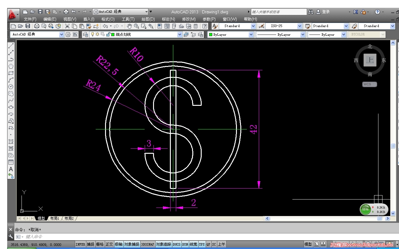

发表于 2014-3-15 13:01:15 | 显示全部楼层 来自: 中国北京
无标题.jpg 新手作图
6 z4 Y9 D5 ], F( x4 u# M   求指点
& p7 v+ z& W+ C
发表于 2014-3-15 22:41:03 | 显示全部楼层 来自: 中国河南郑州
赞同“我爱用ACAD”说的,不能平白无故地就认为那个3的水平线一定在中心线上。比较正确的做法还是画上中心线或者标出距离。
