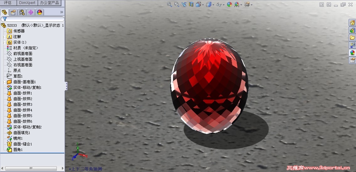

图片上的菱形多面球怎么做,请高手指点一下。请上个图档,谢谢!# h. i/ n5 n4 [9 `( k4 S% `

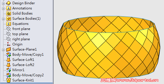

舊圖,拿出來曬曬…
) a( v  G/ E$ e: d
: \: f; I3 [- m, M  g# x: ~ capture-2.gif 3 o% k6 ~& K% r# t4 C2 Q

0 p4 C+ _+ |# J7 k3 b! k+ D丹大,在第一个3D草图就被难住了,这个3D草图不知道怎么画,能教教吗?谢谢
发表于 2014-3-13 12:20:19 | 显示全部楼层 来自: 中国台湾
☆心之力☆ 发表于 2014-3-13 11:58 static/image/common/back.gif3 J# [# x7 H0 B" F
6 W# ^" j9 N. r# a6 r: o( y/ U. r「不知道怎麼畫」…還真不知如何教你。
" A. H9 v+ z& C8 [0 T9 V  a「不知道為何這樣畫」倒是可以說一下…$ T, O8 D: Z' p* m
第一特徵形成的三個曲面的端點是分布在半徑50mm的球面上,/ c; V* Z. f) x/ a( o9 ]
緯度不同,橫切面的圓半徑自然也不同。! g- p4 k7 q* Q% X
打開3D草圖所有的限制條件研究一下,不難發現其道理。3 T, W6 t9 ?0 E% K. T7 n/ X$ O

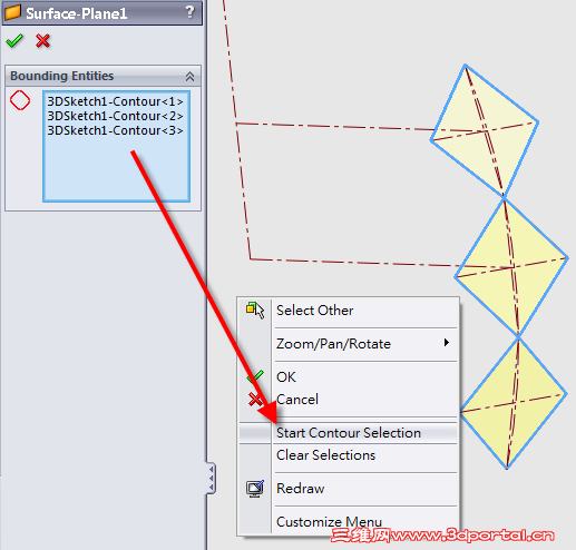

( n6 j' _' X" N3 }请问丹神是不是用的SW2012以前的版本啊 我直接用源文件的3D草图做平面区域都选不上边线 这是怎么回事啊
发表于 2014-3-13 12:30:52 | 显示全部楼层 来自: 中国台湾
SG小瓜 发表于 2014-3-13 12:24 static/image/common/back.gif
- E, k* N9 @" Q0 r3 p$ G2 w请问丹神是不是用的SW2012以前的版本啊 我直接用源文件的3D草图做平面区域都选不上边线 这是怎么回事啊
. S+ }, C9 T9 q# _! e, c
這和版本無關…很多人都不知道這用法…善用鼠標右鍵,將會有大驚喜~

就是开始轮廓选择哦  谢谢丹神
