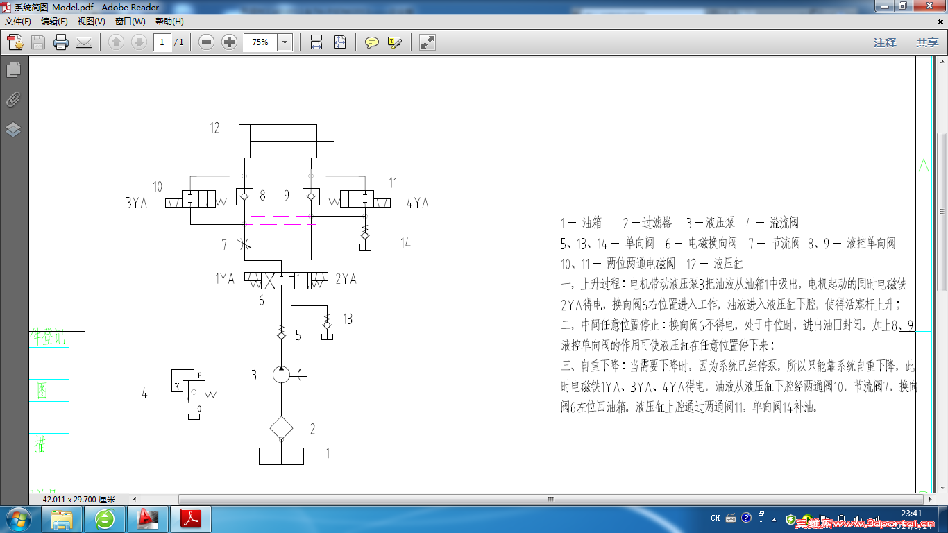

我想实现 一种提升机构 上升:电机给电 上升 中间可以随时停止不动,下降:电机不工作下降。那位大侠能给看看 怎么实现 谢谢
发表于 2014-3-12 20:49:00 | 显示全部楼层 来自: 中国上海
大概画了一下系统简图。刚参加工作,请大家多多指教。

发表于 2014-3-13 08:31:13 | 显示全部楼层 来自: 新加坡
靠系统自重下降,我觉得可以,回油路用不用加个节流做背压呢?

发表于 2014-3-13 21:16:33 | 显示全部楼层 来自: 中国浙江杭州
diyyzr 发表于 2014-3-12 20:49 http://www.3dportal.cn/discuz/static/image/common/back.gif) b6 O  L) k" x  I0 _
& M9 H  P9 U- L/ _& M6 [  F3 x
) t( b8 K- b; ?) L# l
你的回路图在中位时,油缸很可能停不住,滑阀机能是无法实现无泄露的,油缸会移动;如果加上液压锁可以实现中位停止。但电机停机后油缸也不会实现自由下落
9619 + 2 技术讨论
发表于 2014-3-14 10:22:10 | 显示全部楼层 来自: 中国浙江杭州
把三位四通换成两位四通就可以了,然后再在换向阀和油缸之间加一个带单向节流的两位两通电磁阀,下降时两位四通阀可以直接通油箱,靠两位两通阀得电后使油缸自重下降。

发表于 2014-3-14 22:33:41 | 显示全部楼层 来自: 中国上海
zls888 发表于 2014-3-13 21:16 static/image/common/back.gif, |9 h: C) V- I$ E' }# d: o# y
你的回路图在中位时,油缸很可能停不住,滑阀机能是无法实现无泄露的,油缸会移动;如果加上液压锁可以 ...
* i1 w, Q# m4 b7 t& o谢谢提醒,确实是这样,这个我也一时没想到解决的办法。

发表于 2014-3-15 08:59:03 | 显示全部楼层 来自: 中国上海
根据大家的指正,在下改了图纸。3 O+ o) D3 ]1 [- e  d! x# y. |
请大家斧正。谢谢。

发表于 2014-3-30 17:35:49 | 显示全部楼层 来自: 中国重庆
你这个第二张图,还是木有解决5楼的问题。6楼提到的2位4通阀可以解决问题。

发表于 2014-3-31 08:24:50 | 显示全部楼层 来自: 中国浙江杭州
diyyzr 发表于 2014-3-15 08:59 static/image/common/back.gif
7 F* L1 d& Y9 n+ e根据大家的指正,在下改了图纸。# T8 P- Y' W/ M8 d* ?& b; `$ Z
请大家斧正。谢谢。
# t! |+ ~4 M4 }* x, N
原理图上很多错误啊!液压泵中位根本没法卸荷,原理是否行得通我没琢磨,但采用液控单向阀滑阀的中位机能需要换一种
