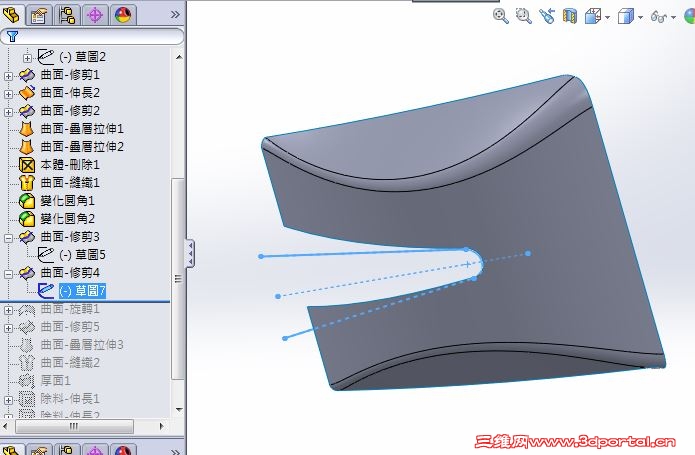

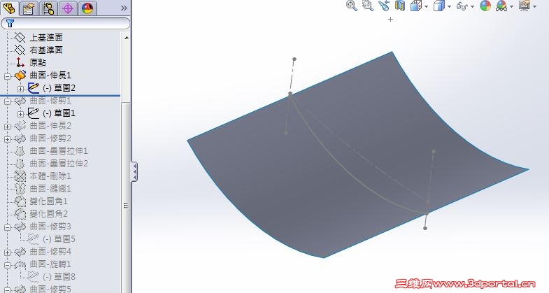

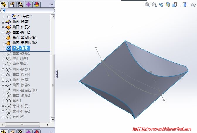

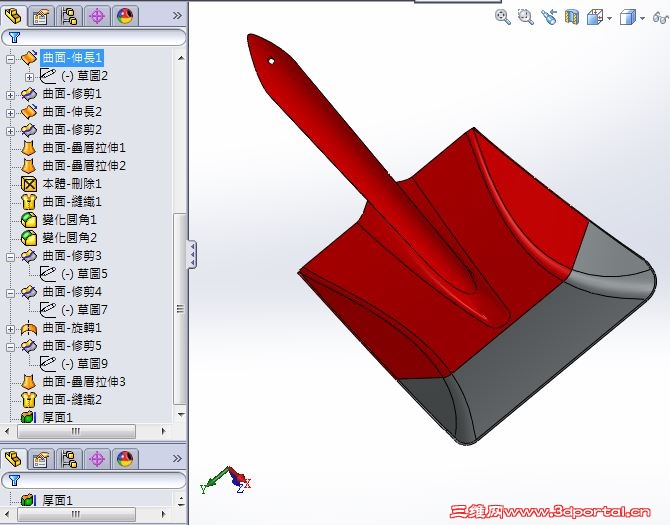

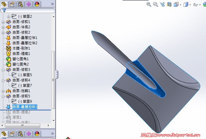

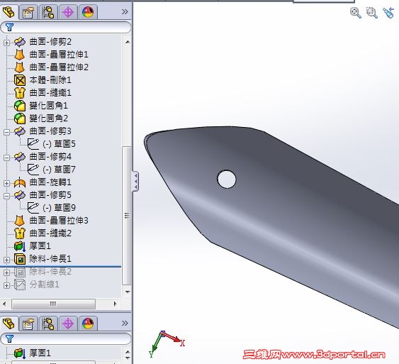

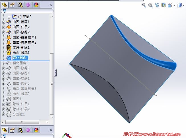

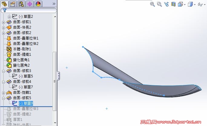

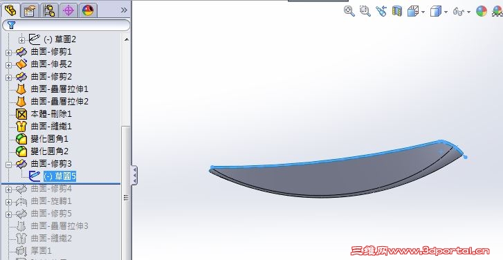

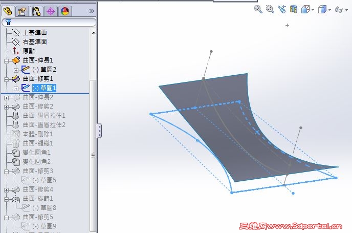

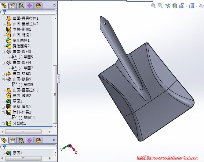

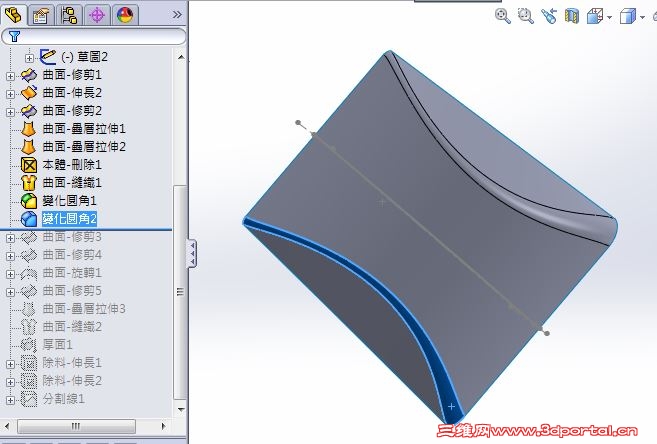

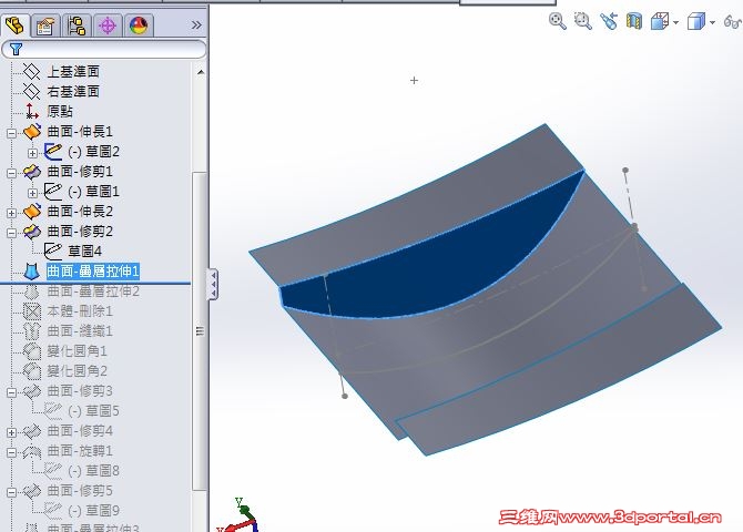

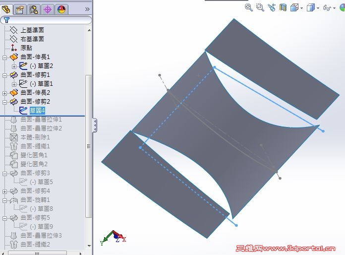

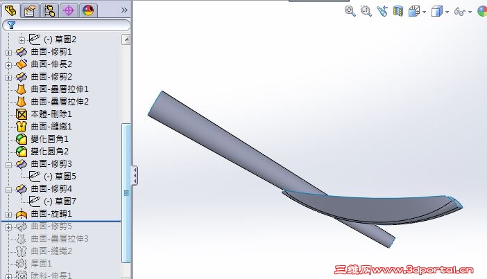

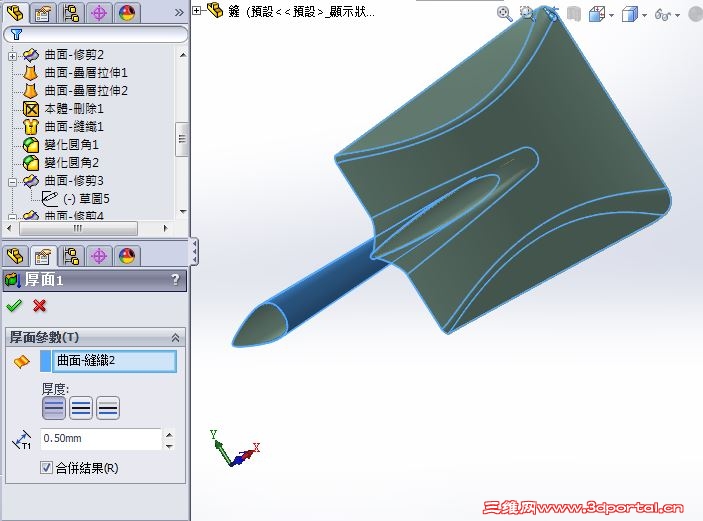

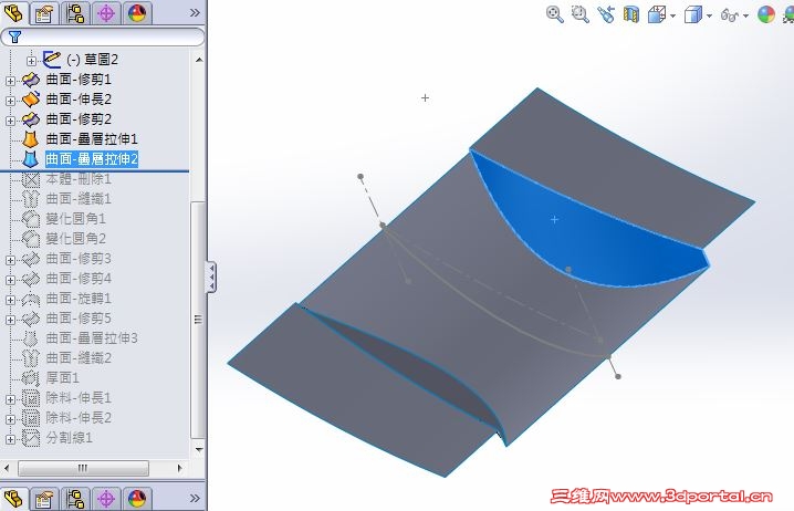

方鍬的画法教學
5 v, G6 @* Q  w! E5 C2 h5 q
$ l! B8 m7 [  y" B) F
* T6 V/ }$ v- K; x2 d: y cut.JPG
9 V( G0 N, J; @1 h# J! l5 ~+ G
* W2 u# c! C& s( o9 J; C cut1.JPG 3 w- P. Q0 r* O5 w6 w2 E
4 T$ T8 R+ P- b; W cut3.JPG # Y  o1 ^) m; O- e0 \" \
- k/ @+ {9 r6 b: c" q! C. K0 w cut5.JPG $ v% {4 K0 q* P: H3 t6 y8 Y
cut6.JPG - Q9 N( |* @: q8 P  s2 _6 k, v
cut7.JPG 8 [/ V' a/ @% G( N9 i/ a
  c% x  n7 E( ~% I9 h  c( e: s6 D cut9.JPG " y- ~0 e7 {- s$ a# J& B. M
" w8 \3 n# m4 u4 r% e* H4 I cuta2.JPG - [5 y1 Y7 q) a# ^( a
) W  b# f% t! ^0 p3 A cuta6.JPG 1 S$ J. \; C$ e) N4 R$ l
8 }  k2 u! C1 n1 ~8 w cuta8.JPG 4 K+ @4 E; Y3 Y8 P$ v) [4 P
cuta9.JPG ; X' p* L6 l1 y7 i
cutb.JPG   g- u5 g$ ?9 Z) [6 v4 [
cutb1.JPG ( D8 s$ N: _% j* \* D
cutb2.JPG 5 p* T/ i( Z$ m% m
cutb3.JPG 3 Q# h/ Q6 H4 Q
cutb4.JPG . l) z4 h8 \7 I* j, b) [6 a
cutb5.JPG " [5 W3 Y7 r3 \3 A, X
cutb6.JPG * r' x* W' {# a, v. i# T
8 z. R% W) }! G+ e6 g. h
0 B8 n9 y) {- y$ D" N8 \

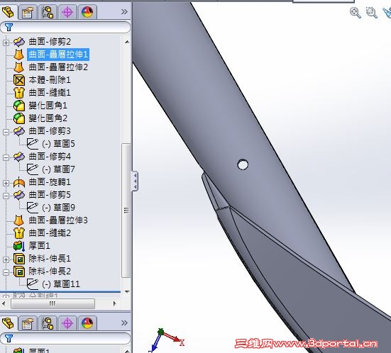

发表于 2014-4-19 07:19:34 | 显示全部楼层 来自: 加拿大
这是为数不多能看懂的danilso 老师的教程。试做了下,但是看似简单,一些地方仍不好,不能加厚面。请指点下如何才能控制好这些裁截用的曲线 尤其是柄身结合的部分,需要注意些什么。多谢!
shover.zip
