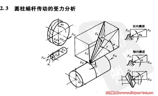

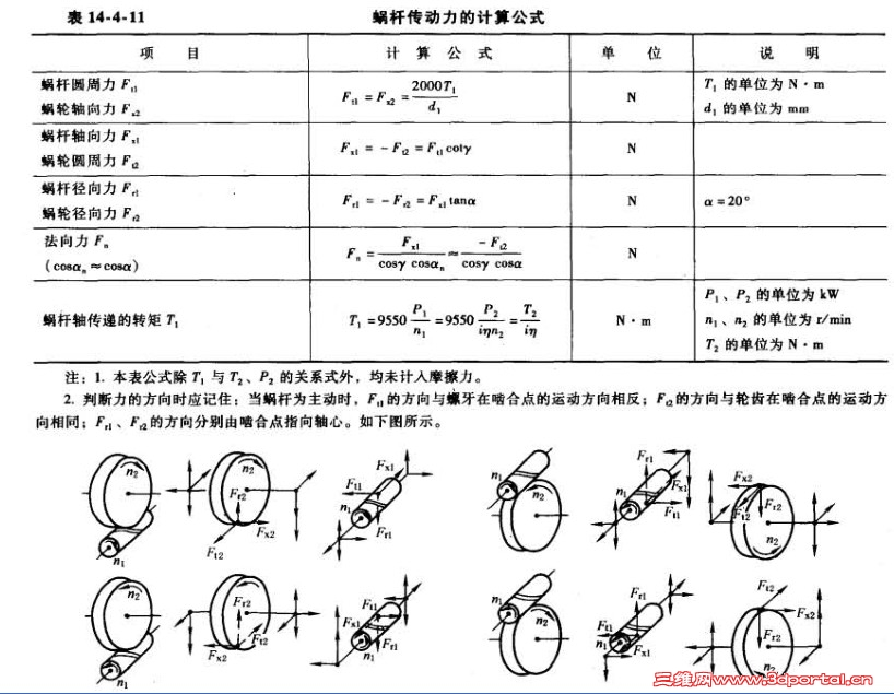

小弟主要是想知道,电机带动蜗轮蜗杆传动的功率和扭矩的计算方法?谢谢,求指教!

发表于 2014-3-14 09:57:54 | 显示全部楼层 来自: 中国山西太原
4 c& |# e" O* e# Z" b6 `2 E/ Z8 }
疯癫的小傻 发表于 2014-3-13 18:00 http://www.3dportal.cn/discuz/static/image/common/back.gif
$ ?/ M5 C% F# G, q+ G- {# [0 J4 B小弟主要是想知道,电机带动蜗轮蜗杆传动的功率和扭矩的计算方法?谢谢,求指教!
* f+ x2 ?/ K4 }8 B. x: N
1 l7 a4 s* I" J4 O1 L" @: J& [$ M
算出蜗杆传递给蜗轮的切向力,乘上节圆半径就可得出蜗轮的扭矩T,再根据蜗轮的转速n就可求出蜗轮的轴功率P:P=nT/95506 f1 B3 S0 r2 o" e8 u) g
再求出摩擦功率损失△P1和发热功率损失△P2就可算出蜗杆传动效率η:η=P/(P+△P1+△P2)
7 p/ H; j) _1 a2 O发热功率损失△P2的计算可参照机械设计手册上的蜗杆传动发热计算。9 n3 q; g: u2 ^1 `) C5 j
总功率P0=P/η
驿马狂奔 + 3 应助
