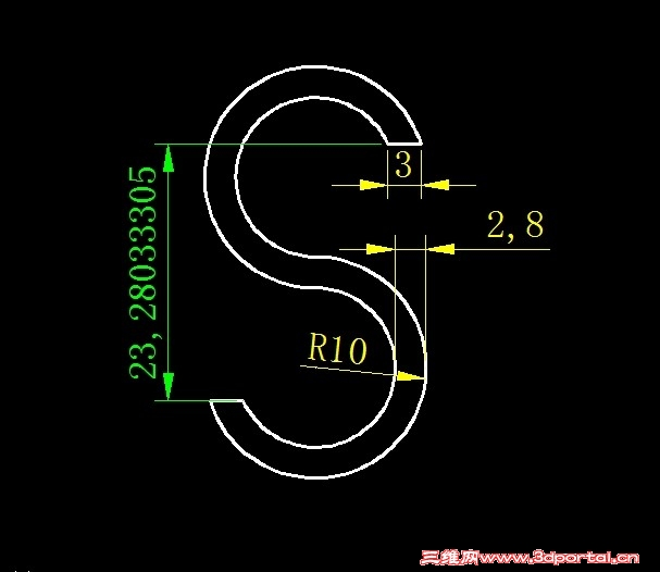

由练习题引出此小练习。
2 m4 e: e  h# Q$ K! L5 |8 I, E! J* H' i, u( k% O4 i
CAD练习5 l' R- Q( o7 T5 k3 c
http://www.3dportal.cn/discuz/fo ... amp;fromuid=1829035# U0 F8 r6 E0 S+ N1 t1 ]: ?  T
' C! W, `$ W0 b, S
见下图,请给出缺失的尺寸。  s! r6 \1 U/ R& u, ?
2 k( v% K* C, A: ]
360截图20140312172542763.jpg 7 c8 r# `. w! Q, p- s9 ^+ N
 楼主| 发表于 2014-3-12 17:34:16 | 显示全部楼层 来自: 中国陕西西安
请朋友们用几何画法画画吧。
: i3 j$ P( @- c2 v( b& R/ C0 W. h; [, U; K0 z6 p! X
看看是谁的方法最简单。

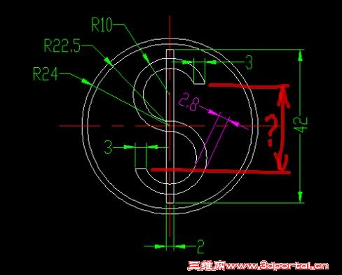

发表于 2014-3-12 19:23:54 | 显示全部楼层 来自: 中国湖北黄冈
这个尺寸与字体式样有关,不同的字体不一样。% |3 o! d" E8 f. v8 ?
如果图中的2.8是给定値则可以通过几何计算得出3毫米宽处的y値,进而可以计算出所要的尺寸。
 楼主| 发表于 2014-3-12 19:33:20 | 显示全部楼层 来自: 中国陕西西安
不用计算,画图后标注尺寸。
