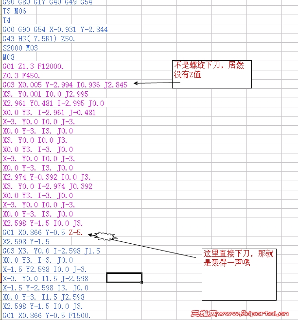

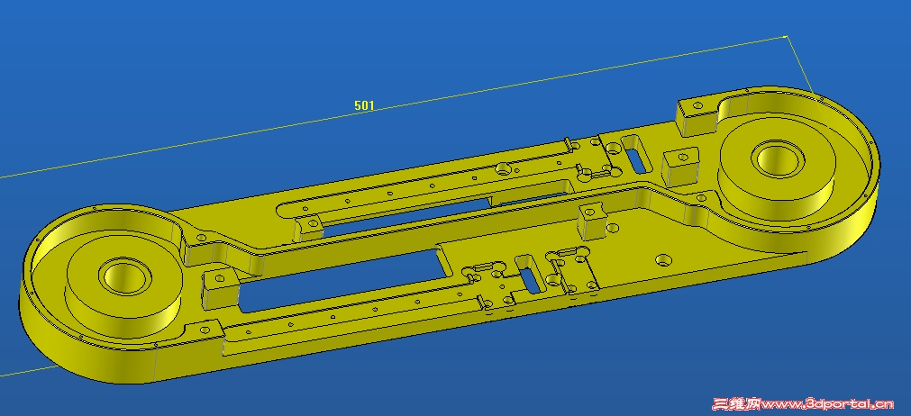

. Q+ b  j: ]- q由于本人经常加工复杂的2d零件,通常10多把刀,打孔,扩孔,铰孔,攻丝,倒角等等,
7 W% p& D4 A4 q1 Q3 M" ]1 I; h导致刀具花色多,在附件中是我的gpp2的文件,恳请高手改成我的图片所示的那样后处理,1 l. p) @- t0 p* ~' \# o
现在我的后处理有2个问题4 \& B& D8 i) |2 M; L
1.不支持螺旋下刀圆弧命令,千万不要点命令来做2d螺旋下刀程序,那样程序太庞大啦

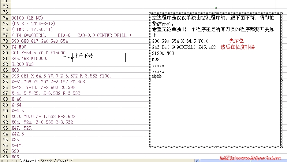

5 U5 ~& g4 N: u8 E8 N9 x2.单独出钻孔程序,程序头有误呀,每天5台机在忙,没好的后处理,玩命呀,恳请懂得人帮忙哦
, J1 P$ l1 s- I) i+ T- _3 _" {你的举手之劳,解决我的大问题呀附件中是我的gpp2源文件和刀路文件,修改好后请大侠测试下
2 c' R( Z( v& l  v其它方面请大哥们不要改哦,6 _- A3 b; c4 s. V  ]' \2 Z
