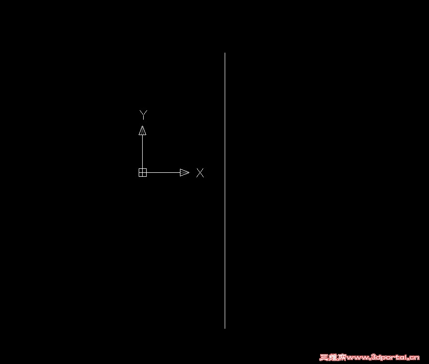

如图,那直线如何自动缩放全屏,就是那个坐标在左下角,然后又可以看到整一条线。、

没看清楚楼主想要问啥子,能说明细点吗?
发表于 2014-3-13 11:28:08 | 显示全部楼层 来自: 中国广东汕头
楼主是移动了坐标原点,输入UCS---n---0,0,0 坐标系就固定在左下角,再双击鼠标中键就可以达到楼主目的
发表于 2014-3-13 13:58:24 | 显示全部楼层 来自: 中国广东广州
输入UCSICON命令,然后N回车即可。

 楼主| 发表于 2014-3-13 19:21:20 | 显示全部楼层 来自: 中国广东广州
ujump 发表于 2014-3-13 13:58 static/image/common/back.gif
& j  \% ^4 w1 b' Z- L输入UCSICON命令,然后N回车即可。
8 k8 Y/ X) a* M+ z1 p2 Q$ X3 H& B
OK,非常感谢
