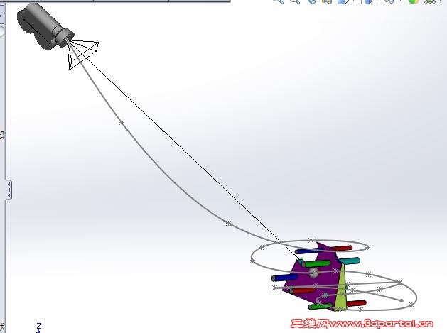

发表于 2014-3-13 18:01:20 | 显示全部楼层 来自: 中国广东深圳
本帖最后由 danilso 于 2014-3-13 18:02 编辑 0 M, c3 M; O. S# b$ [) D/ @' S/ P
- H" M3 R/ p8 T- y画條路徑讓攝像機跑就好了6 @* Q" n( M; a
2 Z. Q/ _0 N3 r. I0 w5 q fly.JPG 2 q# P" C) D* ^, U! _4 c! @
2 z5 E- A; [! i% K) f
# ~  ^4 k4 _3 o3 T6 J: z' o fly.gif
1 n  \, q1 j& |* w  @2 Z& T4 P8 E9 _- x0 l" [/ h: J5 J/ G: b' j
 楼主| 发表于 2014-3-13 18:26:28 | 显示全部楼层 来自: 中国山东东营
danilso 发表于 2014-3-13 18:01 static/image/common/back.gif0 p" z/ R( }! K7 F) C, e, {: D' L
画條路徑讓攝像機跑就好了
; K7 s4 i) d% h- X7 C: l' o我插,屌爆了:good:good- P; n& _& E9 \
但是不会啊,有教程吗或者讲几个关键的步骤

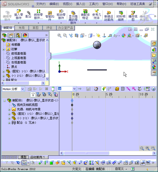

 楼主| 发表于 2014-3-14 15:09:28 | 显示全部楼层 来自: 中国山东东营
@danilso 自己琢磨了下出现的问题:
/ |$ e. }: x  d(1)相机在沿路径走的时候怎么控制相机的视野在装配体范围?
6 |) F( a1 s1 M9 B8 S(2)相机从起始位置运动,键码后怎么让它走到路径的终点位置?+ A4 o; J" _" X( {: u$ t  L5 I2 e
大神能解答下吗?
 楼主| 发表于 2014-3-14 15:10:04 | 显示全部楼层 来自: 中国山东东营
danilso 发表于 2014-3-13 18:01 static/image/common/back.gif2 h1 n, J/ Z& B9 ^& M, S
画條路徑讓攝像機跑就好了
# ?9 l# }" Z+ ]5 V0 s2 E0 [
自己琢磨了下出现的问题:# Q/ I, e3 {+ s; `/ \! x" G; }% t
6 P6 C: ~# q9 [) Z  V- e" t. \(2)相机从起始位置运动,键码后怎么让它走到路径的终点位置?+ X9 h: c% Q3 R$ p) p) `, C2 j9 p! T. ]
大神能解答下吗?
