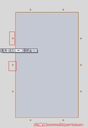

大家好!我在装配体中对两个零件整体打孔,但是再单独打开两个零件时,却没有显示出来,怎么才能显示呢?主要是涉及到工程图的问题。谢谢各位5 z) N# E& D( G& v$ Y

这就是我打上的孔,在零件中不显示。。
这就是我打上的孔,在零件中不显示。。

你是不是没在装配体中保存打孔后的那两个单独零件
发表于 2014-3-13 11:07:01 | 显示全部楼层 来自: 中国广东汕头
在装配体打孔时 勾选 “将特征传播到零件”就可以了
发表于 2014-3-13 11:15:22 | 显示全部楼层 来自: 中国广东东莞
也可以在装配体上打孔时选择“编辑零件”来打孔,保存下就好了
发表于 2014-3-13 11:30:24 | 显示全部楼层 来自: 中国北京
3L正解,因为你用的是装配体特征。
