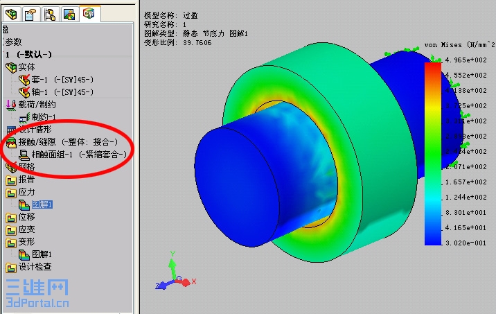

SW做过盈配合分析专门有针对这个问题的一项.' s9 O" x- j* _$ O& d, \
图中是φ80×φ50×30的钢套与直径φ50.1的实心轴配合分析结果.

发表于 2006-11-18 08:07:26 | 显示全部楼层 来自: 中国江苏镇江
配合面上这些个颜色代表什么呢?
发表于 2006-11-18 09:56:09 | 显示全部楼层 来自: 中国广东深圳
是配合产生的应力分布图

发表于 2009-7-4 15:21:25 | 显示全部楼层 来自: 中国安徽合肥
我在做实际叶轮与轴过盈分析时,网格划分都很难成功,在SW紧缩套合分析中两部件的尺寸和过盈量的值相差不能太大,不然网格划分都难实现(一般个人的计算机)。

发表于 2016-8-21 18:26:45 | 显示全部楼层 来自: 中国浙江金华
哪位老师请赐教,通过该过盈配合的分析,能否确定由于过盈而引起的拆装轴向力和传递扭矩的数据。从分析结果中哪几位参数来确定。先谢谢了。

发表于 2016-8-25 10:44:39 | 显示全部楼层 来自: 中国山东临沂
云图不连续。。
