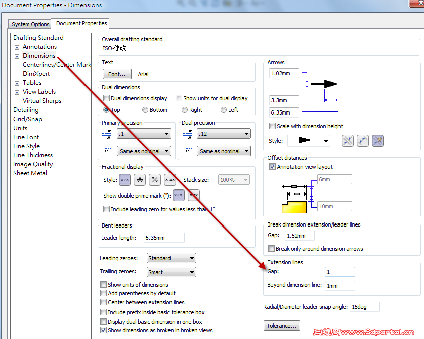

如下图中所示,尺寸线的下边缘都不和零件线相接触,如何设置才能实现,恳求指导!- J' \: X/ {0 _! t) w5 M8 J- g

默認設置就是不相連的…5 W& n1 j, m! I: u, ?/ n% j$ A

) I# X. A) A  x: ]* u现在我的是相连的了,如何改回来,如果点默认设置的话,很多东西都没有了。求教

- L$ C; h6 p% E: U) @现在我的是相连的了,如何改回来,如果点默认设置的话,很多东西都没有了。求教

感谢大神!
