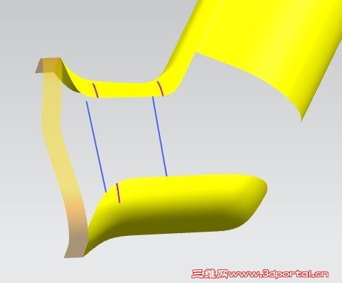

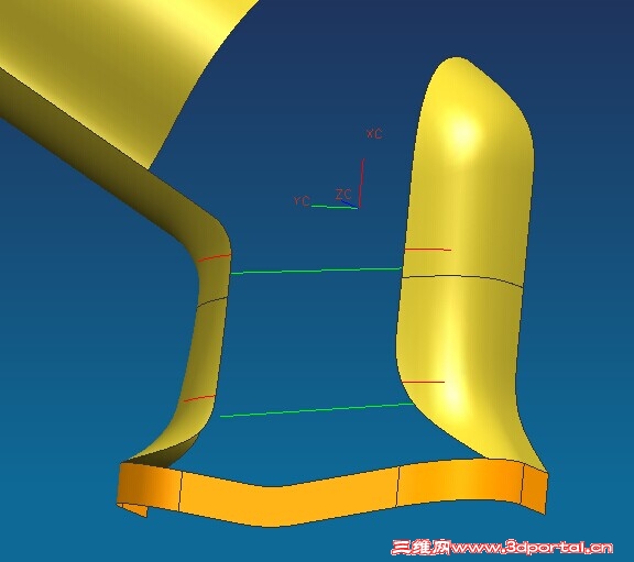

小弟用的是UG8.0,把线条投影到面上,怎么也投影布上去,只能投影三根,很苦恼,哪位大神能帮帮忙?:

在投影的方向上,线是否够长或者直接取交线。

& ]: M; G4 }+ l; Q0 _7 Z. o# N线也够长,交线就是交不起来,您可以看看附件
发表于 2014-8-20 15:43:14 | 显示全部楼层 来自: 中国浙江嘉兴
你看看,可以啊。
发表于 2014-8-20 22:11:35 | 显示全部楼层 来自: 中国台湾
先做少掉的那一根,不要一次把投影面都選上,一根一根投,應該是ug的臭蟲。
