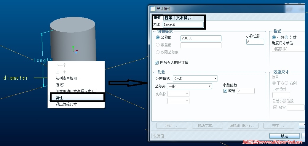

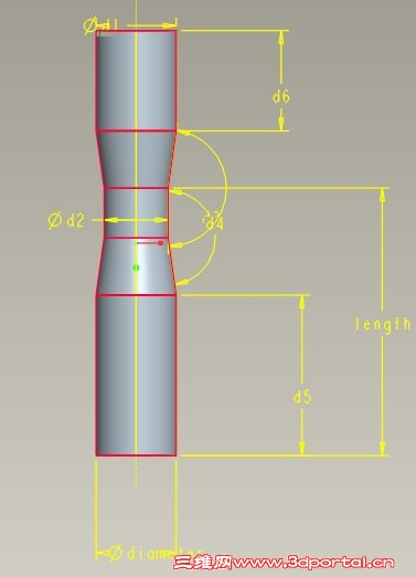

请问图片中的length和diameter尺寸是怎样表述成以length、diameter命名的。谢谢!
发表于 2014-3-13 18:28:05 | 显示全部楼层 来自: 中国广东东莞
选种尺寸后右脚点击。。。。。。
7 Q+ \1 @! \0 F- M# j* j0 A, e
  G2 n2 Q3 P% w& R( `6 Q" _ 5667.jpg 7 K1 N; g$ |2 ^( D  ]4 a. ]
发表于 2014-3-13 18:29:42 | 显示全部楼层 来自: 中国广东东莞
在编辑特征出现尺寸后需要从 “信息”菜单 选择  “切换尺寸”
发表于 2014-3-13 18:45:48 | 显示全部楼层 来自: 中国陕西西安
ganyiwei 发表于 2014-3-13 18:29 static/image/common/back.gif
3 }# o- r* R1 b7 T# \  m3 v3 W% k在编辑特征出现尺寸后需要从 “信息”菜单 选择  “切换尺寸”
' Y  t0 q, z. V: @# M+ S
这个好像不能修改草绘中尺寸的名称,是不是这样的?
