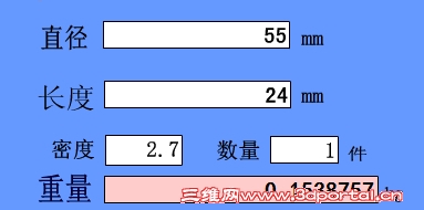

" C; |: _9 }; m; B+ t9 d直径55mm   长度24mm  的铝棒   有多重啊   求助    怎么个计算公式

0.1538757kg
* ]' H* H8 U5 m) o$ r  ?: U, ?' A  \ 6AYD84$HDX9JQ7@U$@5OXXG.jpg

27.5*27.5*24*3.14*0.0027/1000=0.15KG
