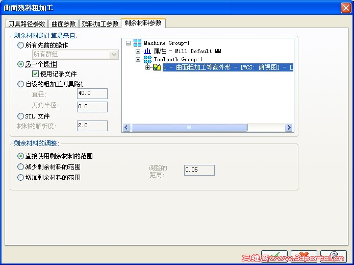

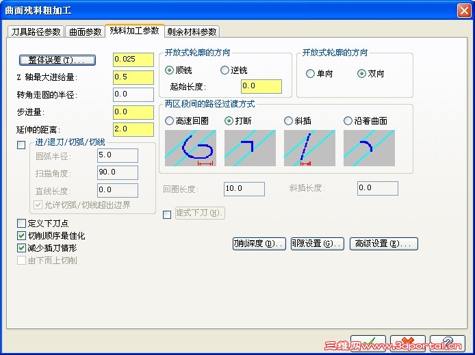

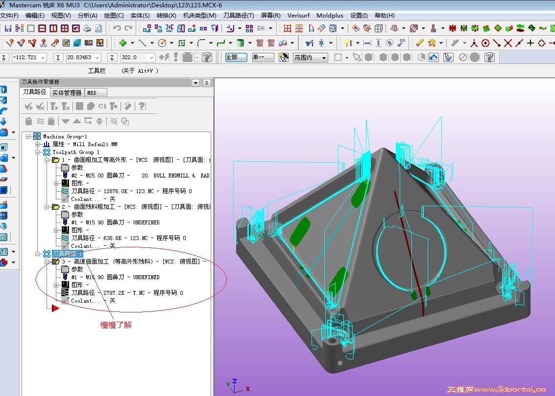

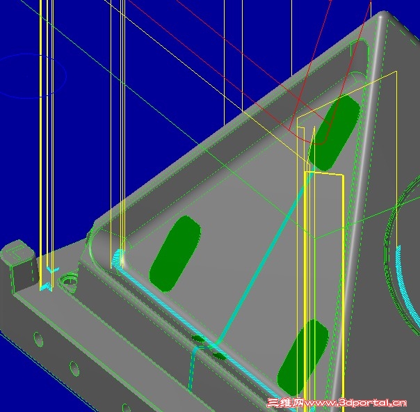

我先用25R0.8刀等高绕,再用16R0.8残料加工。好多该清角的地方没清角 怎么回事
3 e, ~% R0 Q4 d* ^) N5 b
如此图,这3角形状它只清了底部 上面两边根本没清
求大婶们看看参数对否
求大婶们看看参数对否
大伙帮忙看看参数对吗
大伙帮忙看看参数对吗

发表于 2014-3-14 07:39:00 | 显示全部楼层 来自: 中国广东东莞
用高速刀路的等高清角

发表于 2014-3-14 09:13:53 | 显示全部楼层 来自: 中国广东东莞
5 W4 ?! m, C; v8 t+ A% g, O
123.rar
3.83 MB, 阅读权限: 5, 下载次数: 105

发表于 2014-3-14 12:43:47 | 显示全部楼层 来自: 中国广东东莞
呵呵仙 发表于 2014-3-14 09:13 static/image/common/back.gif
  Z4 f4 @$ ^- z  T. K请问16的刀改成15.9是为什么?这样会不会过切啊
发表于 2014-3-14 13:43:41 | 显示全部楼层 来自: 中国广东东莞
man8 发表于 2014-3-14 12:43 static/image/common/back.gif
. a6 |+ a  {6 f4 M* a/ L请问16的刀改成15.9是为什么?这样会不会过切啊
  b' g7 E, @, s' u0 |2 ]% V! U# L. C
问作者,他这样搞,我就这样搞了.

发表于 2014-3-15 18:54:49 | 显示全部楼层 来自: 中国江苏盐城
那是用骗刀加工法的
发表于 2014-3-15 20:19:01 | 显示全部楼层 来自: 中国广东东莞
tianxia839 发表于 2014-3-15 18:54 static/image/common/back.gif
# A. a+ l2 R' s: Y那是用骗刀加工法的
6 w# p) p1 E* X" }2 u何为骗刀加工法?
发表于 2014-3-17 14:59:57 | 显示全部楼层 来自: 中国江苏盐城
骗刀就是欺骗系统计算刀路的一种方式
发表于 2014-3-18 12:57:33 | 显示全部楼层 来自: 中国广东东莞
man8 发表于 2014-3-15 20:19 static/image/common/back.gif
2 ^7 o* c7 D. h, m+ v/ X, j何为骗刀加工法?
5 G# j+ Z  ^0 s: U7 z3 }* M偏刀.因为加工过程中。刀太长,刀不利等。可能加过程中会挤刀出去,加工不到位。所以过切几丝。# G! }4 O% u8 p% ?
像楼主这样。他这样搞就是侧面余量只比上一步多5丝余量。
