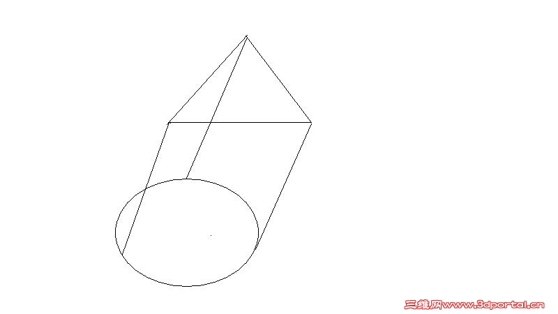

  如题,我要画个凸台,上面为3角形,下面为四边形,如何三维制作啊,反正是不能通过旋转的制作的图形。求指导!
) w; {& b# ]. F9 w: o下面这是草图,有点丑~~~~   反正是不能通过拉伸/旋转制作的三维图。
发表于 2014-3-14 10:36:36 | 显示全部楼层 来自: 中国山东东营
拉伸不会吗
发表于 2014-3-14 11:06:29 | 显示全部楼层 来自: 中国山东泰安
图呢?
发表于 2014-3-14 11:28:40 | 显示全部楼层 来自: 中国北京
拉伸就应该可以     上个图先    看看什么样的
发表于 2014-3-14 11:33:19 | 显示全部楼层 来自: 中国广东东莞
可以用扫描试一下

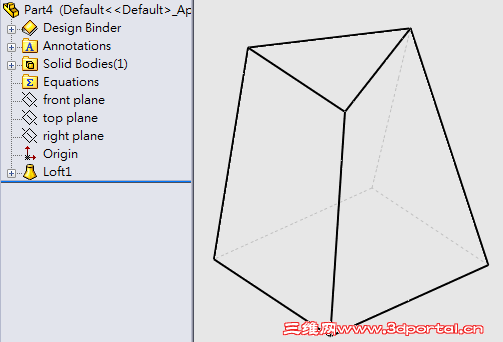

发表于 2014-3-14 11:56:23 | 显示全部楼层 来自: 中国湖北黄冈
用“放样凸台/基体”命令画。
发表于 2014-3-14 12:01:56 | 显示全部楼层 来自: 中国台湾
2014-3-14 上午 11-59-48.png + _- i6 E0 O* @4 U. i6 y
 楼主| 发表于 2014-3-14 12:06:45 | 显示全部楼层 来自: 中国河北邢台
对,和6楼的视图这样的
 楼主| 发表于 2014-3-14 12:08:05 | 显示全部楼层 来自: 中国河北邢台
7楼,都是英文版本~~~  看不懂啊  有中文版的不
发表于 2014-3-14 13:33:41 | 显示全部楼层 来自: 中国广东东莞
yyy277520 发表于 2014-3-14 12:08 static/image/common/back.gif! C& i4 T9 \9 |% G
7 T( {' E2 K) i. s* T# m
那是【放样】命令,画完三角和矩形后用【放样】成型,具体操作参照solidworks指导教程
