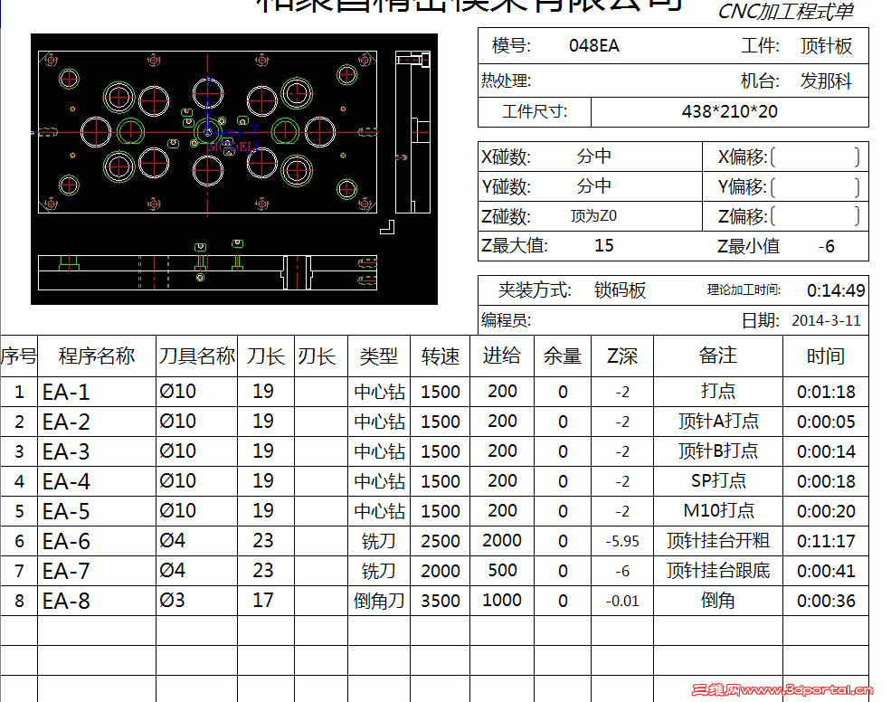

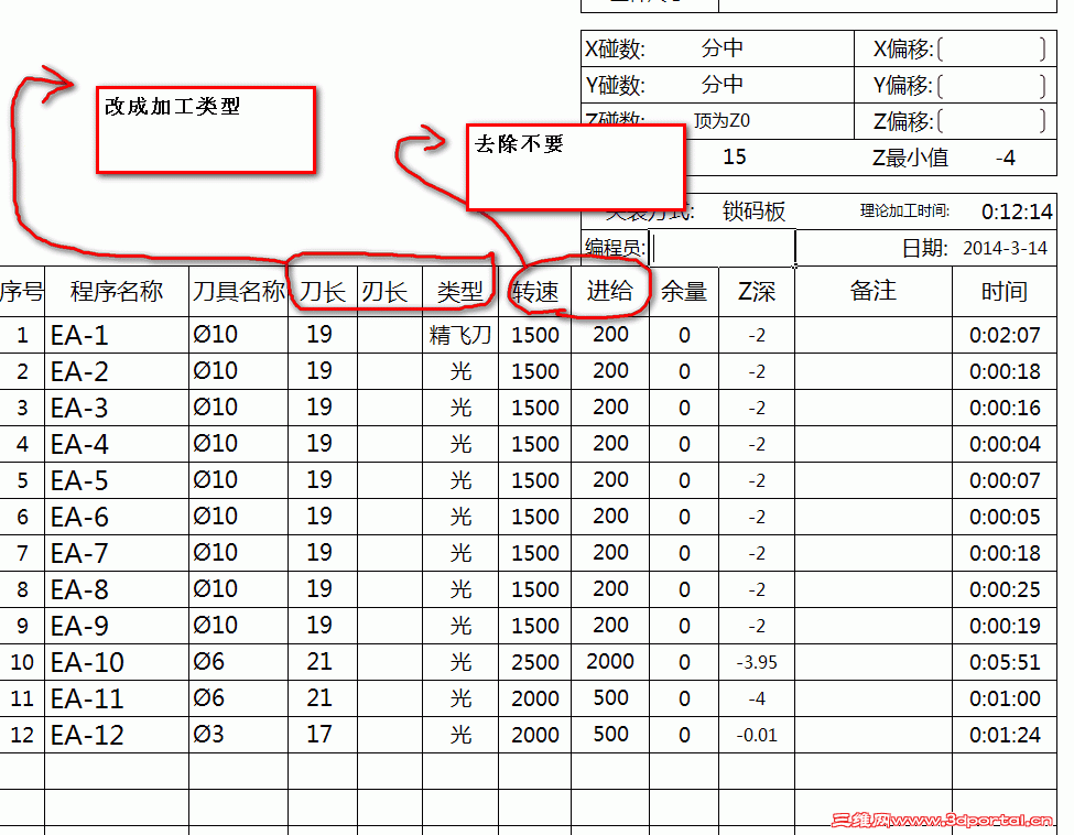

! @2 s3 E( `: B' R, T求助各位大神!有会制作程序单的帮忙修改一下。我自己试了一下虽然把转速进给去除掉了,但是出程序单的时候还是会有转速和进给: n1 R7 v: O; A0 {+ D: m) y+ ~
这个程序单不需要外挂,没用上程序单的朋友可以那回去试试看
