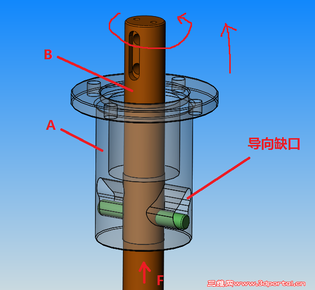

…… 各位大神 如何画出下面的 “导向缺口”
# K- D4 U; @# ~7 }+ ]' V; c' f! }! v) H; f! Z' D. z
如图:
: X& f# `+ e3 I1 J0 n+ I7 o6 r6 }6 v$ z0 k4 ?/ F
   A 为 固定套。& \$ m3 o) ?- _+ S
   B 为 转轴。
; `7 i: f* Y2 G0 }   . C2 S: c, w1 u0 o8 W! P
   B 在 F力(底部)下上升,因为 “导向缺口”的导向作用,产生转动。
8 |7 y" s9 W5 f, {$ z: i7 [: u6 G( H$ K- V8 _7 Z3 t
   请问,SOLIDWORKS 如何画出这个"导向缺口" ?
4 f4 D8 N$ u# v; W
! ]4 R) ?& {5 r8 S, I- u* t" {小弟尝试过很多画法,都画不出来,有请大神!万分感谢!" Q" w1 U7 C& g" N; [

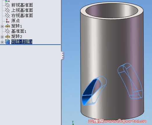

用实体扫描,路径为1小段螺旋线。) h: F% M" w$ ]3 k4 a; W, F0 C/ ^
见附件2011版本
: [, o) N8 T9 x4 Z. N" l 实体扫描.rar (154.46 KB, 下载次数: 105)
阿帕奇 + 3
 楼主| 发表于 2014-3-14 13:29:49 | 显示全部楼层 来自: 中国广东佛山

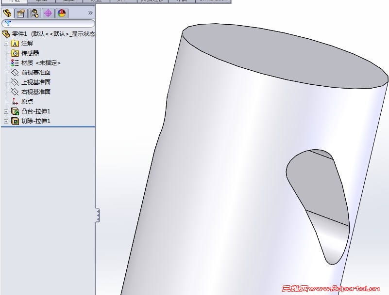

最基本的拉伸切除都没用好,用拉伸切除照样可以,好好看下拉伸切除里的选项,不是你想的这么简单的.

发表于 2014-3-14 18:08:45 | 显示全部楼层 来自: 中国四川攀枝花

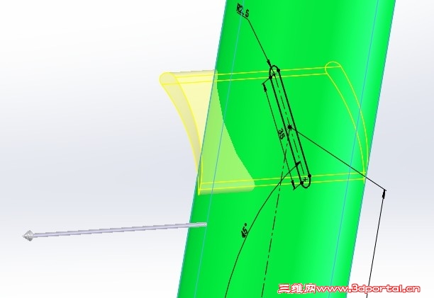

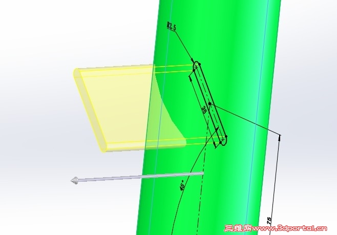

huwenliang 发表于 2014-3-14 18:08 static/image/common/back.gif6 e) O4 P+ @4 M' a) o% W, X2 G' }' H) t
还是扫描切除是正解之一,包覆也可以的
0 \) _& x, g" j) ]) k同样都是拉伸命令.两种不同结果.一个是垂直,一个是曲面.% w  ^+ G3 K+ ?$ `8 [9 Z
a6.jpg ) D1 [& t6 x; \6 O
5 U: N5 q7 e2 K# d1 I  [; ~ a7.jpg
1 O& o$ _- r# j. C
阿帕奇 + 3

 楼主| 发表于 2014-3-18 16:53:47 | 显示全部楼层 来自: 中国广东佛山
回楼上的7 q3 x8 I9 k1 z+ g5 P
画那根“柱子”的时候,别“合并结果”

9 {, l4 F* a9 V求解 “包覆”  及  普通切除画法。
. W4 H* J: n4 L4 k% i* Z切除法就包含了包覆了.* L- m. x$ e1 E0 V
切除法就是基准面为圆柱表面.
