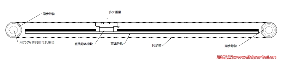

1 f9 T: j2 H' j: p9 e( ^9 [, S. E/ a" U各位楼主好!知道的楼主门,告诉一下小弟如下图传动的计算公式,怎样算出能托多重??谢谢啦~~~8 u! Z* ?1 \0 Y7 e& a

直线导轨滑块与同步带是一起运动吗?如果是这样滑块就只能在导轨上往复滑动。
8 G# m$ I5 S" U" a8 q先求出滑块与导轨的摩擦力F,F=fN  (f为摩擦系数,N为正压力,也就是所求的承重)。
7 y5 {) p0 K/ A- [; u驱动滚筒的扭矩T为:T=9550P/n  (P为驱动功率,n为滚筒转速)。
/ t# [* e6 J) p) T0 m( T另知T=FR=fNR    (Ri为滚筒半径)   可得出:fNR=9550P/n     所求的承重为:N=9550P/(fRn)& E+ H# R' r* }/ _8 S' Q) V9 z

麻烦在说的详细一点,把(P驱动功率的的单位,N正压力的单位,R滚筒半径的单位)告诉我,多谢楼主啦!!!!
 楼主| 发表于 2014-3-15 23:01:32 | 显示全部楼层 来自: 中国上海
跟同步带的长短应该也有关系吧???

: o4 B$ @9 B8 \' x麻烦在说的详细一点,把(P驱动功率的的单位,N正压力的单位,R滚筒半径的单位)告诉我,多谢楼主啦!!!! ...
  G  M7 |. J7 l( X. `5 N; B, c; p- h. b功率P—kW ;正压力N—N(牛顿);滚筒半径R—m
