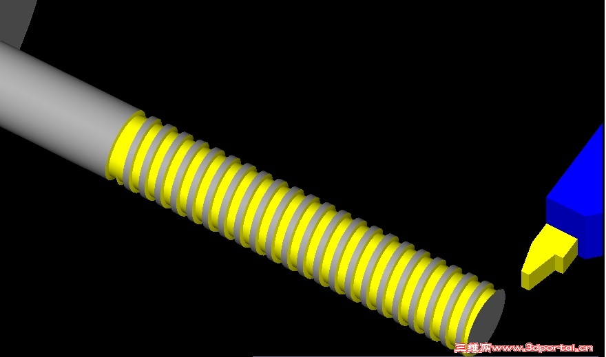

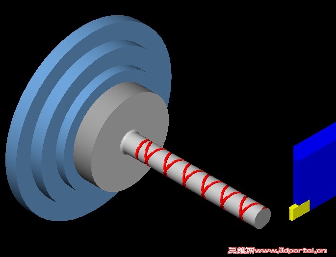

好像没有看到过MC加工梯形螺纹的帖子,大家讨论下呗,2 U2 b; P# o$ P, R
计算思路什么的!
- N# F6 O# u( v  w3 v" `- Q" @- k9 E$ Z/ f" o8 b
 楼主| 发表于 2014-3-14 15:09:38 | 显示全部楼层 来自: 中国江苏无锡
可以用槽刀一刀刀切,计算的思路大家说说看!

你这是成型刀吧,刀具吃力太大了,我的意思是用槽刀一刀刀往里面割。
发表于 2014-4-12 15:49:50 | 显示全部楼层 来自: 中国广东梅州
车长一点的梯形螺纹要用跟刀架,用顶针顶住来车。刀具要用专用的刀具。

车大螺纹关键的是刀具角度问题。梯形螺纹是30度,那么开粗的话用小于30度的刀具,留余量半精车和精车。记住吃刀量大的时候不要三边接触,不然刀尖崩了。

目前的技术来说  宏程序 +精车 是车学TR 这类螺距最合理的 思路 软件还不是万能的    软件出的程序太大:lol:
