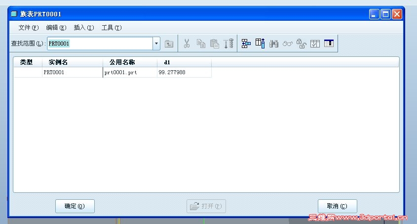

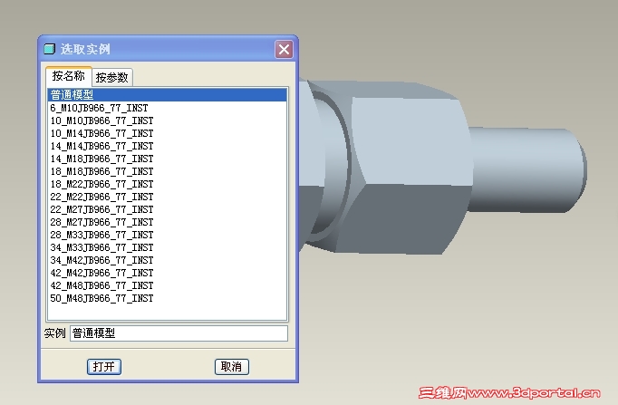

请问这种格式的零件是怎样设置保存成功的,一打开就能选择规格并自动生成零件。

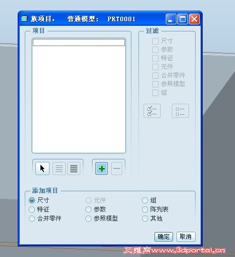

这是带“簇表”的零件。“簇表”内的零件有相同的结构、只是尺寸大小不同,或有相似的结构、而少数特征不同或没有。当设计好一个零件后,如果要使它具有“簇表”的功能,只要点击菜单“工具”下的“簇表”,在出现的对话框中选择是要改变“尺寸”、“特征”、“参数”哪一项,确定,便出现图2的对话框,点击带上箭头的图标就加入列,出现要改变的尺寸或特征。再点击水平箭头按钮,加入簇零件。; u4 U) c+ F& e) F  H  [9 a# ^  \
具体参阅有关教材。
