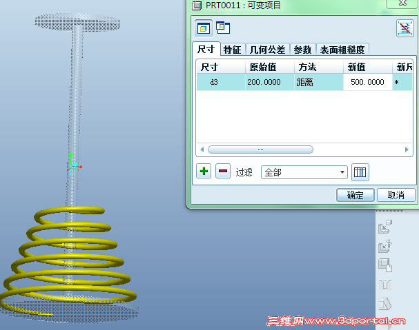

饶性零件装配过程中,选取了控制可变尺寸的参考后,为什么点图中的确定后弹簧的长度没有发生变化?

发表于 2014-3-14 18:11:52 | 显示全部楼层 来自: 中国广东东莞
你的挠性没设置好吧。
 楼主| 发表于 2014-3-14 18:28:48 | 显示全部楼层 来自: 中国陕西西安
ganyiwei 发表于 2014-3-14 18:11 static/image/common/back.gif! g; |- \, n3 E" u
你的挠性没设置好吧。
1 E0 ^% a$ E& z
使用的教材是4.0的,软件是5.0的,教材上饶性设置在“编辑”-“设置”菜单管理器中进行,5.0上没有这个,在零件属性下面有“饶性”设置,我是在这个里面设置的,不知道有没有错,其他的都是按照教材进行的,实在是找不到可能会出错的地方了!
