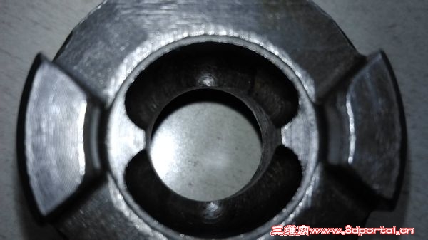

  V6 `2 k" x- c! o, v9 [6 K+ y0 e  |0 S; d6 k! o1 m4 T! G
小弟遇到个非常规零件,智疏才浅,建模不出来。特拿来分享,看图:% u8 W2 e9 `3 r; _7 ~3 o- f1 _0 z+ a. n

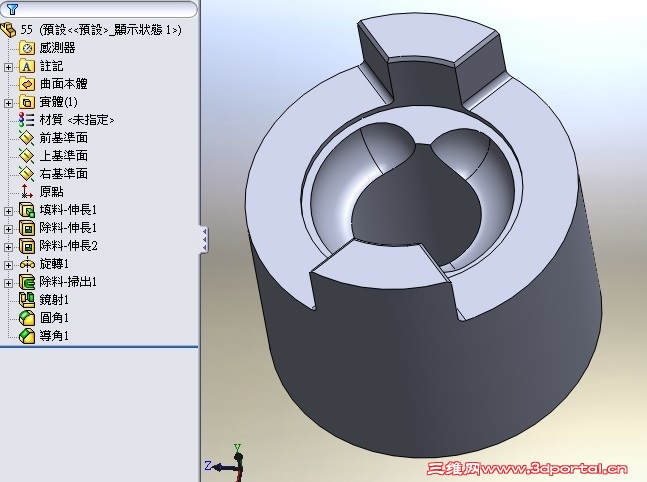

用實體掃除...: g; F4 X3 h  S$ y5 d! y3 ?! g% |

7 _4 C4 L7 P' j/ G3 l0 {' J你好,是扫描切除做的吗?路径怎么画??

只是抓圓孔的邊緣.

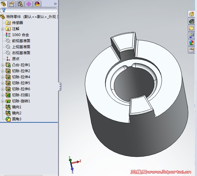

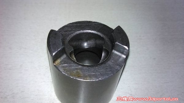

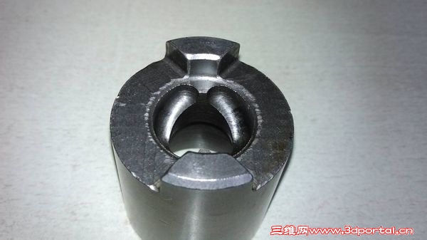

3 D* w  j3 U2 S+ t/ O' e7 ?2 n圆弧凹处深度不是相同的,你看下第二张图片,凹槽的中部深度要大。有点三角的试样。

切除的部分也作出个实体,然后用布尔运算切

画个曲面再画投影曲线,然后实体扫描

先用扫描切除,再用旋转切除,最后镜像即可,见下图- o( h) E9 `* Z! l6 J! a0 X
PS:应注意扫描圆环的位置几何关系,可以实际测量得到,图中是路径穿透圆环圆心的情况,最为简单。( B) I  Z& V$ e/ ~5 l3 Y

那个槽 中间还有点弧度的! 不是同一界面切除出来的样子
