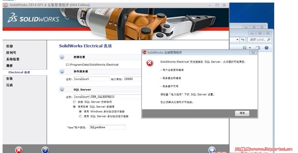

哪位大虾指导安装一下SW2014中的SW Electrical这个组件,由于第一次安装2014版的,安装方法全都是按照安装说明来的,一步步来的,结果SQL server无法安装,我装了N次之后还是装不上,后来,我在微软的官网下了个SQL server的EXP版的,安装成功后,再装SW Electrical ,提示找不到SQL SERVER,后来试了N次结果一样,请问一下这是什么原因,安装的时候,我选择的是以WINDOWS登录访问SQL,但不知为什么找不到。难道说要自己去设SQLserver?另外要怎么设?先谢谢了。我的系统是WIN7 64位,安装SW 2014 SP1。急求解决,谢谢

6 b, d# R! g4 g: D8 B8 d是这种提示吗?
& @" n/ ?7 o9 @# H0 `0 s  l5 m 我也发生过之类的问题,后来用了N种方法也解决不了,再一次无意中发现既然随便输入几个数字就OK了,希望可以帮助你

0 T. x2 w$ n* o9 h不是这个提示,是找不到SQLserver,具体我稍等会截个图上来
 楼主| 发表于 2014-3-15 11:53:39 | 显示全部楼层 来自: 中国广东广州
我在想是那个协作服务器,是不是SQLserver里的代理服务器,我查过SQL,服务启动正常,没什么问题。但是我每次装到60%的时候就会提示找不到适合的SQLserver,示能成功安装之类的话

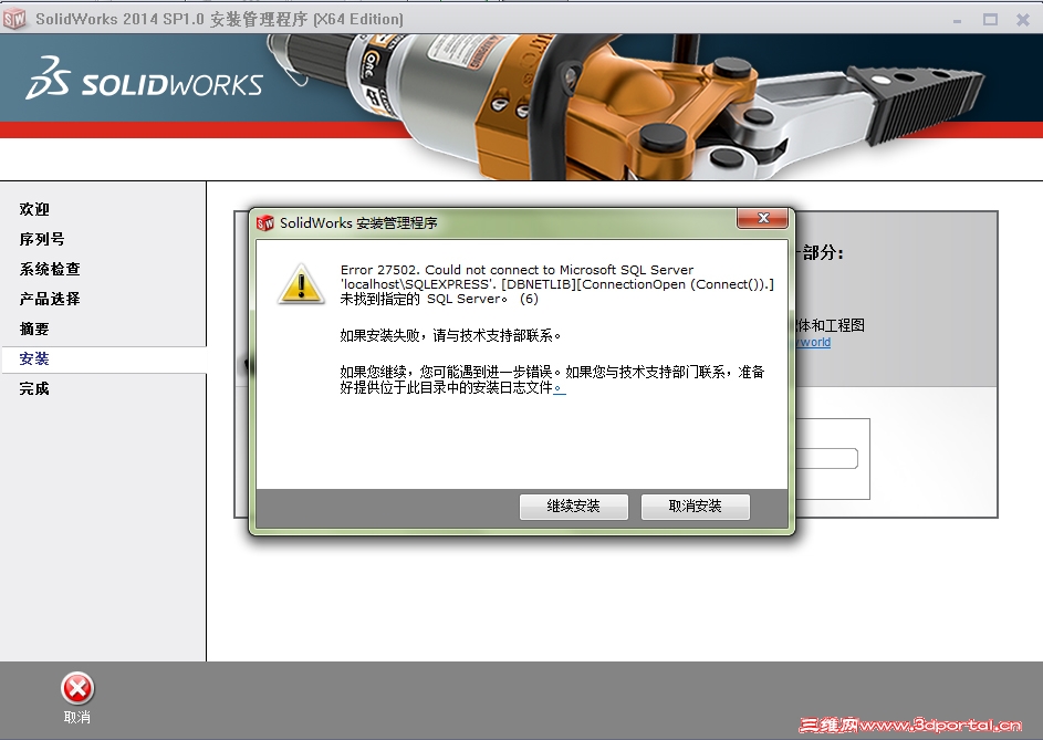

 楼主| 发表于 2014-3-15 13:09:53 | 显示全部楼层 来自: 中国广东广州
安安lao 发表于 2014-3-15 09:56 static/image/common/back.gif  m% V; f, Q6 Y  u9 H# J$ }
http://www.3dportal.cn/discuz/fo ... wthread&tid=1432253
; a6 D" C2 |. q, E: }/ J8 {
看附件提示内容,谢谢$ N. _; i: T+ c* T' Y9 y6 w

我也发生过之类的问题,后来用了N种方法也解决不了,再一次无意中发现既然随便输入几个数 ...
' |1 u/ q  s: X7 u1 G$ H2 E改用"使用SQL Server身份驗證登入",用戶名:tew 登入密碼:SQLpw4ew

发表于 2014-3-24 18:38:23 | 显示全部楼层 来自: 中国辽宁鞍山
你的数据文件位置不对,它是你安装文件夹Solidworks的位置改动一下就好啦。你装哪里就改到哪里。

发表于 2014-3-25 14:34:06 | 显示全部楼层 来自: 中国北京
tianye0769 发表于 2014-3-15 13:09 static/image/common/back.gif
, e6 M" ?( w0 J' U. w6 C7 s( X2 _看附件提示内容,谢谢
, E6 A3 Y% M% c! m' |我之前也遇到装不上的情况,用安装包里边的SWE的安装包里边的安装,我的安装成功了
1 x/ I0 i: C/ `( h% L6 r% z+ k& c不知道你的行不行,请注意:最好默认安装,一切默认。
发表于 2014-3-26 09:20:35 | 显示全部楼层 来自: 中国江苏苏州
本帖最后由 wcfury 于 2014-3-26 09:22 编辑 1 t& q/ E: t" Z' }1 t1 d' j
# t6 t0 |- s4 s  _! J9 p/ I安装了 一晚上 了,也下载了3.7G SQL官方版,装上以后依然不行,2 t# s5 J" R3 Q4 b# M5 b7 v
eletrical可是安装进程到47%就报错,说SQL无法正确安装。( V& |: o4 U1 Q; s5 P
现在正在卸载SQL# x/ a! J4 h) |$ Q7 a# o
看看完全卸载后能不能安装。

发表于 2014-3-26 14:58:34 | 显示全部楼层 来自: 中国江苏苏州
楼主不用去下载官方SQL 就用msicuu2把sql全部卸载
: }  {) T( z, Z$ c: Y3 m再删除相应文件夹和注册表信息4 X* n! K1 D4 `1 |. v; T- I6 V. k
$ K) a* `, x$ {9 w% K  ?) H
然后直接安装 prereqs 目录下的SQL server; s8 {+ T% t8 z" W7 F
(我安装过程遇到错误,说缺少文件,后来在注册表内添加一下就ok了)% W' s! Q5 ?- a1 a3 F9 B7 L
再安装的时候遇到和楼主同样的报错,继续安装后告知未安装成功,然后用11楼的方法再安装,搞定~/ I' c; V3 a& U$ k" _* ~

发表于 2016-9-19 16:03:17 | 显示全部楼层 来自: 中国北京
你是以前版本的TEW-SQLEXPRESS没卸载干净造成的,可以采用安装SQL server的新实例,把TEW-SQLEXPRESS加个后缀,比如TEW-SQLEXPRESSxx,xx是你任意添加的后缀,我试过,肯定能行。
