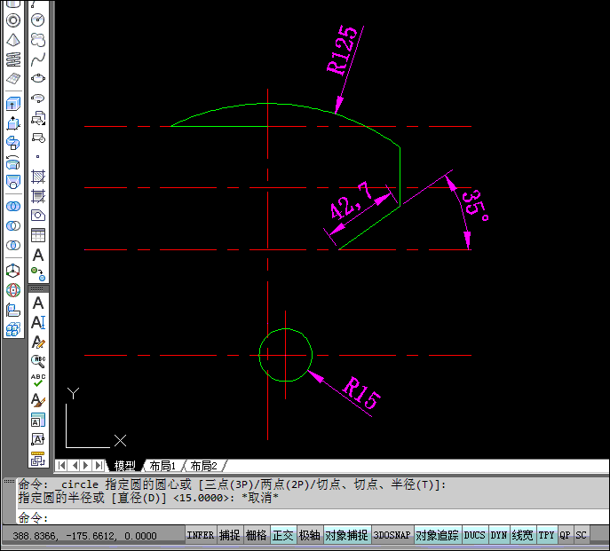

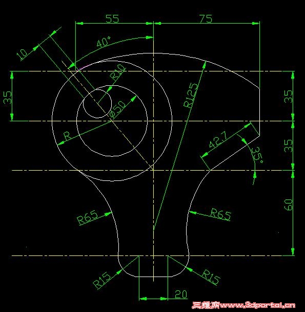

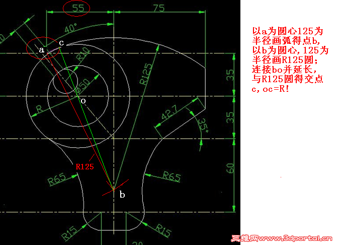

这个图的R怎么算出来的 还有R125的圆怎么画出来 搞了半天也不懂

coolboy123 发表于 2014-3-15 15:25 static/image/common/back.gif
* u- P1 H  q+ O! l  a( G6 ]那个R42.4是怎么算出来的? R125的圆我会了。。

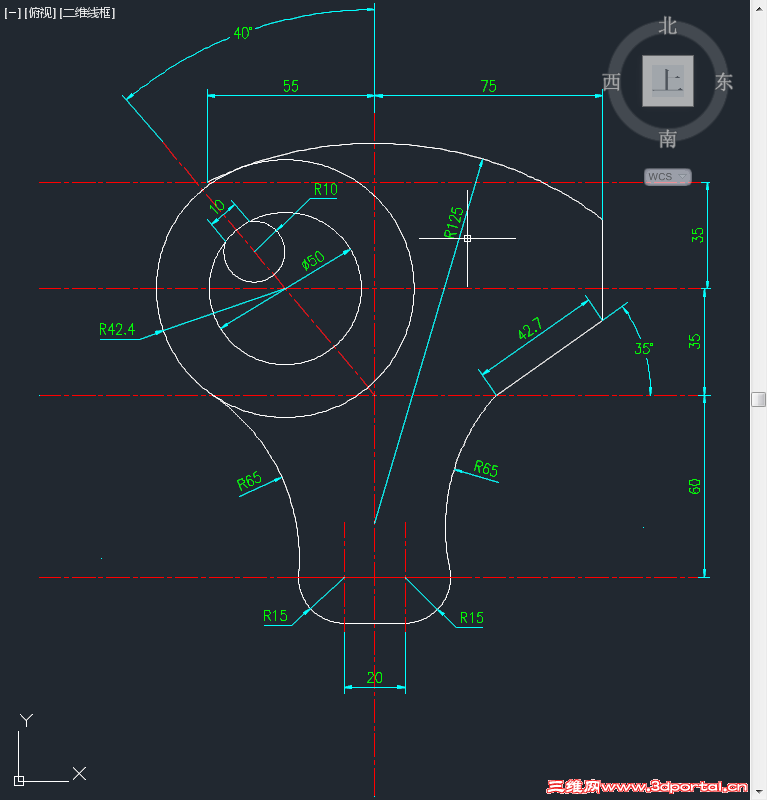

发表于 2014-3-15 18:35:38 | 显示全部楼层 来自: 中国江西南昌

发表于 2014-3-15 20:49:22 | 显示全部楼层 来自: 中国辽宁鞍山
乌拉乌拉龟 发表于 2014-3-15 18:29 static/image/common/back.gif
& g- h6 W( r4 V那个R42.4是怎么算出来的? R125的圆我会了。。
8 ~8 ^  v) ?( x这个不用算。& [$ U) e# n: i- G0 h
: q- ]9 r/ ~' H8 V, O1 ~0 t
woaishuijia + 5 应助

发表于 2014-3-15 21:20:49 | 显示全部楼层 来自: 中国辽宁鞍山
q542748861 发表于 2014-3-15 21:11 static/image/common/back.gif5 J- {7 j# q6 P1 X. A8 F2 I! Y- v
下面  右边R65是怎么做的呢?
* t3 u/ l0 h4 o0 j: F
画出底下的R15,再用相切、相切、半径画R65圆。

发表于 2014-3-15 21:37:56 | 显示全部楼层 来自: 中国辽宁鞍山
q542748861 发表于 2014-3-15 21:28 static/image/common/back.gif
0 l; m9 d+ ?2 `没明白,  求全图  gif动画
' x5 l/ Y7 d, u1 O2 M% C9 x' x* d
看错了,说的是左面的。这个是右边的。
. K0 ^0 M& i! _  d6 i: x5 w6 B7 b0 j 13.gif 8 j' u4 ?5 _- X% t/ w. f& I
woaishuijia + 5 应助

发表于 2014-3-15 22:02:37 | 显示全部楼层 来自: 中国辽宁鞍山
q542748861 发表于 2014-3-15 21:49 static/image/common/back.gif
( r1 \# U0 @0 J: @彻底糊涂了  80的圆是怎么算出来的啊?
! Z# b) o/ `5 Y7 `3 ], |9 `
65的圆要与15的圆外切,圆心距就是80。在R15的圆心就要画80的圆,在这个80的圆上画65的圆就一定与R15相切。

发表于 2014-3-16 03:13:27 | 显示全部楼层 来自: 中国吉林四平
fanfu 发表于 2014-3-15 22:27 static/image/common/back.gif8 T6 y& n6 L( e
要是ACAD能直接画“任意两点-半径”的圆或圆弧,就更方便了。
4 D0 a+ ^- d" y) ?1 F7 D) I2 Z9 h$ A& zR15圆直接向外偏移65就OK了
发表于 2014-3-16 09:38:40 | 显示全部楼层 来自: 加拿大
R125 可以最先画 然后作为已知条件再画其他的部分。
