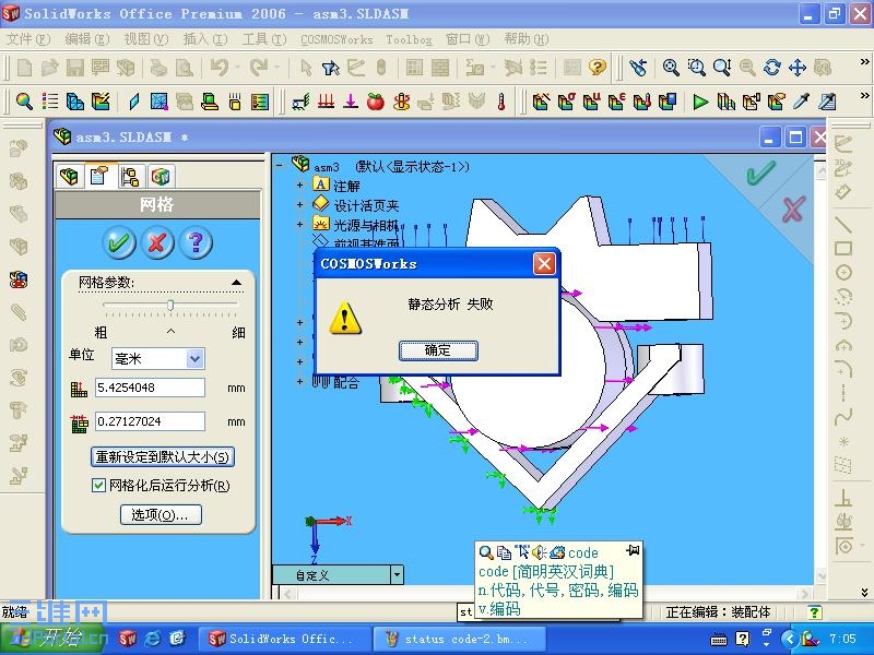

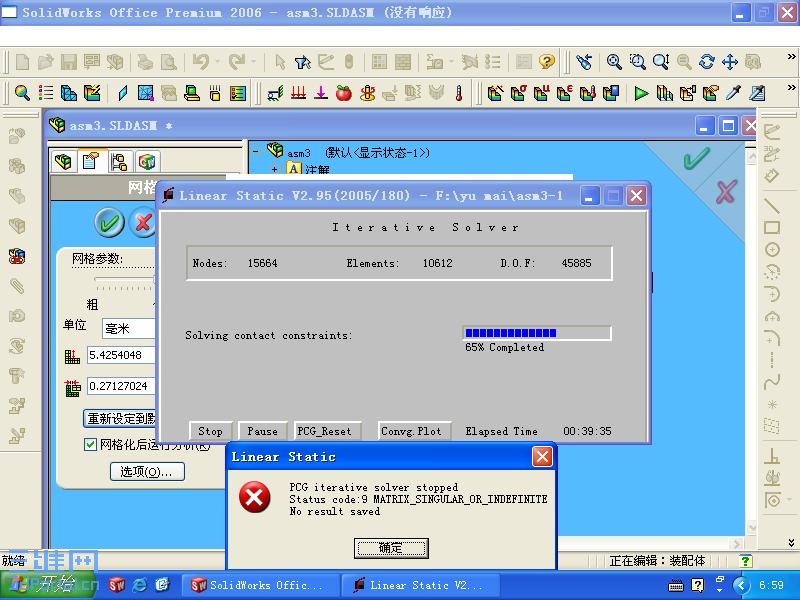

 楼主| 发表于 2006-10-8 07:53:58 | 显示全部楼层 来自: 中国河北唐山
图二
分析失败,!!!!!!!!!!!

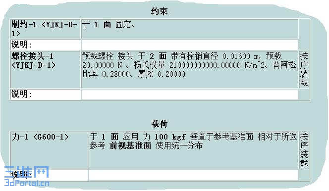

 楼主| 发表于 2006-10-8 07:58:44 | 显示全部楼层 来自: 中国河北唐山
现将全部原文件传上来,请各位大侠帮助!6 C3 [- x# p$ R+ U  z. m$ C
我试着设置紧缩套合,也失败了。看来我个人是解决不了了。也不知COSMOSWORKS是否能胜任?

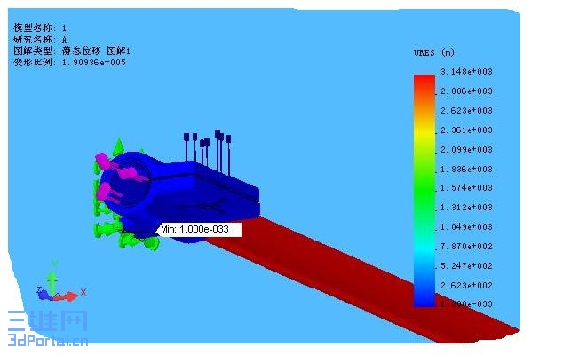

 楼主| 发表于 2006-10-14 09:26:05 | 显示全部楼层 来自: 中国河北唐山
紧缩套合-加载图....
 楼主| 发表于 2006-10-14 09:27:18 | 显示全部楼层 来自: 中国河北唐山
紧缩套合-位移图片。位移达3000多米。* |) S8 G" v1 V# x) l4 q% n
