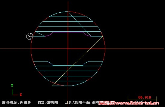

; j  I8 C  G% C" d0 b1 T* O) A! p刚学用x6 请高手看下 !我用的挖槽平面铣  为什么上面路径没下面的合理,怎么调整
# [4 X! T5 T7 Q, D另RMB求X6刀具路径里的详细讲解视频 !* |/ P0 r# E% Y- V  c& P1 J4 L8 m
买了本书和配套的视频,不是很详细
% a2 {$ K" [! S
铣上下两个台阶
铣上下两个台阶

( ?  M5 ~$ ~/ m' ^( P9 Z8 j2 g( p把妳做的x6放上來看一下

& Q! b. j" w3 {  \可能進退刀問題吧,把妳做的x6放上來看一下
2 _  x8 {9 m! H
你看下 有哪里要修改的

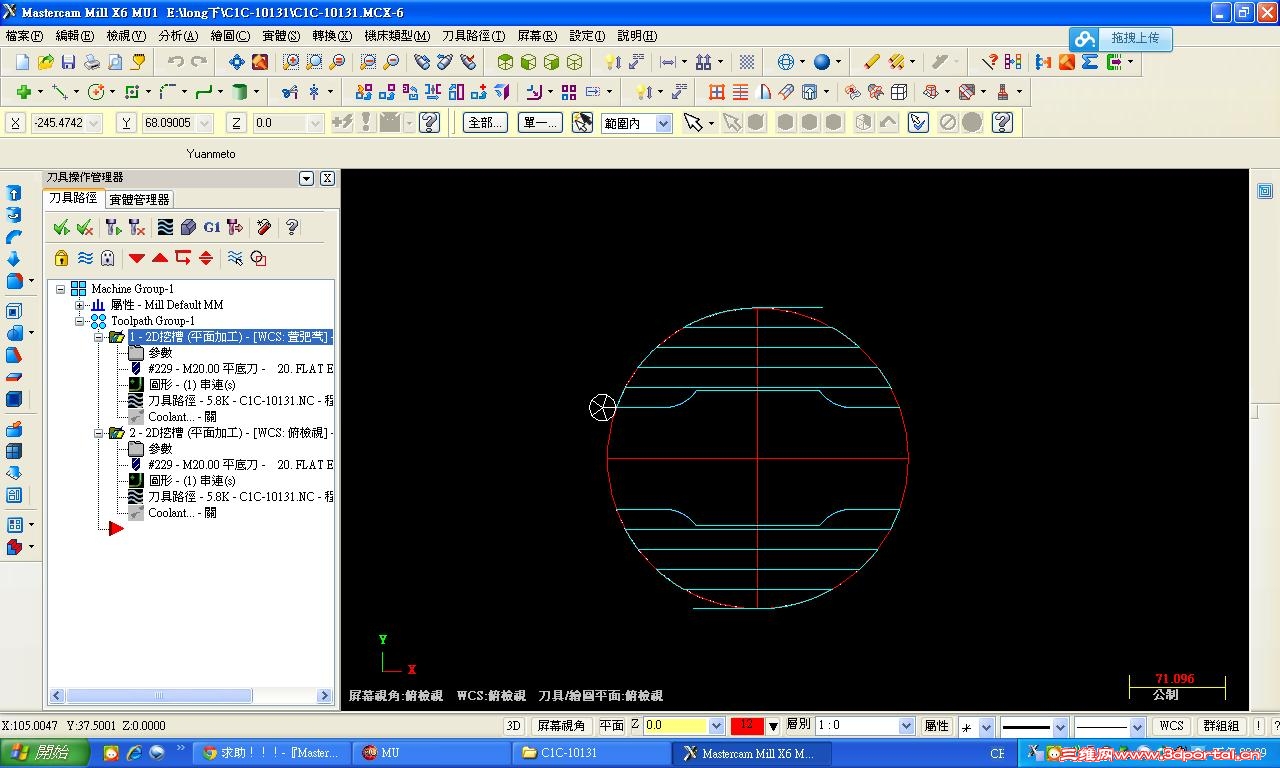

這樣嗎,我分成二刀.

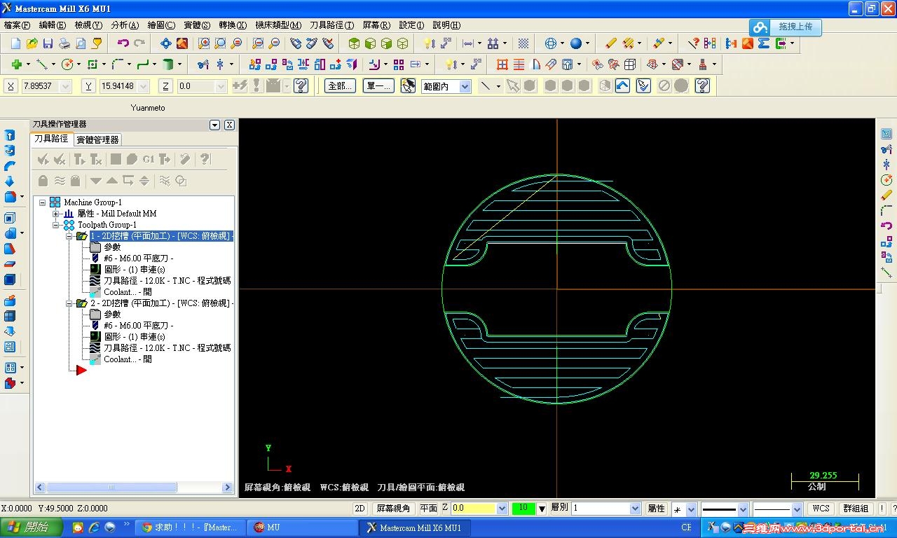

角度180.................這樣ok嗎,還是要指定下刀點?
 楼主| 发表于 2014-3-16 14:06:06 | 显示全部楼层 来自: 中国上海
yaolong 发表于 2014-3-16 13:51 static/image/common/back.gif- R; D+ i: b8 y& y/ B4 }/ u# I
. e9 T9 Z& U7 o
分开编就可以了  谢啦
